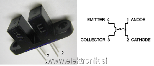

V navodilih za disketnik (na internetu) je potrebno pogledati, kahšne so funkcije posameznih jumperjev na obstoječem disketniku. Na osnovi le teh je potrebno izbrati nov floppy, ki bo imel jumperje za podobne nastavitve. Jumperji so običajno za density, track/inch, side select, step rate in podobno. Če gre za stroj z floppy napravo, gre verjetno za star stroj, pa mora biti floppy drive velikosti 720 kB, pa je potrebno narediti downgrade floppya z jumperji. Floppy v stroju običajno pomeni tudi to, da je izpostavljen vibracijam naprave, pa se na primer glava premakne relativno na originalni track. To se ponastavi z premikanjem optičnega senzorja (nekaj takega kot na sliki) za TRACK 0.

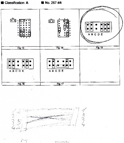

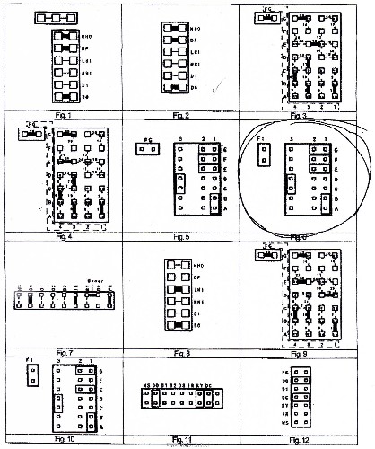

Res hvala vsem za trud okrog diskusije disketnika.Disketnik se nahaja , kot je že povedano v stroju , ki je letnik tam okrog 1990 , glede na sama navodila stroja za rokovanje.V teh navodilih sem tudi zasledil dva priložena lista s temi jumperji za disketnik.Oba vam prilagamo v priponki.
Razporeditev starega disketnika je nekje enako kot je pod Fi.2 , le da spodaj je še prilotan jumper z oznako FG.
Razporeditev drugega pa je enaka kot na sliki Fi.15.
Preizkusil bom tudi s čiščenjem disketne glave in bom sporočil efekt.
V kolikor je mogoče iz priloženih slik videti možno rešitev se zahvaljujem že v naprej.
Lep dan še naprej!
Nikon

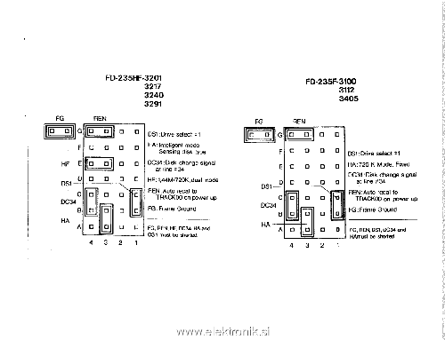

FG je običajno frame ground, oziroma ozemljitev. Ohišje floppija stakne na minus napajanja.
