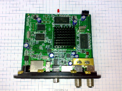

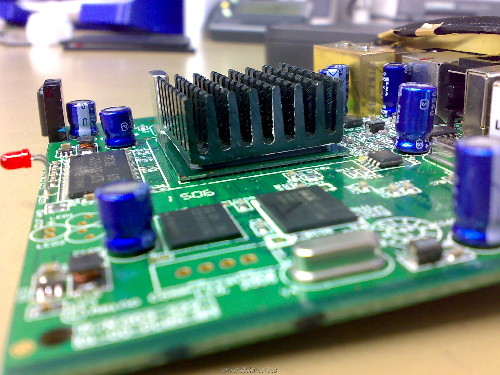

Pred nekaj meseci sem na Bolhi kupil omenjeni tv komunikator Amino (AmiNET110). Takoj ko sem ga dobil, ga nisem sprobal če funkcionira. Po nekaj mesecih sem z njega obrisal prah in ga priklopil... ni deloval! Takoj sem čutil nateg... Ok sem si rekel, pa poglejmo kaj bi lahko bilo. Razstavil sem ga in malo premeril napetosti. Našel nisem nič otipljivega. Včeraj pa me je zopet zasrbelo in sem z njega drugič obrisal prah. Dognal sem, da se pri Aminih procesorji segrevajo in je očitno prišlo do slabega kontakta med nogicami procesorja in pcb-jem. Če ga že nahecam da nekako deluje (zvijanje pcb-ja), pa po nekaj minutah, očitno ko se segreje, zmrzne. Tudi če rahlo pritiskam na procesor se začne jeziti in zmrzne. Vprašanje za vas doktorji, KAKO POPRAVITI POVEZAVO POD PROCESORJEM?? Kakšno segrevanje, mogoče kakšna mehanska varianta, da pritiska na procesor,...??? Res mi ga je škoda...

Če imaš vroč zrak, lahko poskusiš pihati spodaj v BGA kroglice... Ampak ne staliti vseh naenkrat!

Gretje z plamenom ni ravno primerno, ker nimaš nadzora temperature. Na enem delčku je hitro prevroče. Zadnji poizkus pred košem za smeti: Če na spodnji strani tiskanine pod procesorjem ni nobenih komponent, lahko poizkusiš segreti tiskanino (z plamenom) pod procesorjem. Plošča mora biti postavljena vodoravno, da se procesor ne bo odpeljal levo ali desno, če se bo stalil lot. Pod rob procesorja podložiš lesene palčke, da procesorja teža hladilnika ne zabije v tla, ko se stali lot. Palčke morajo biti malo tanjše od špranje, da se lahko chip malo posede, da bo naredilo kontakt. Potreben je tudi flux. V acetonu, nitro razredčilu,... raztopljena kolofonija (samo malo kolofonije), ki jo par kapelj naliješ pod procesor. Pred gretjem počakaš, da topilo izhlapi. Da se ne vžge, oziroma da ne hladi lota.

Poskusi odstraniti hladilnik pa samo pregrej čip z vročim zrakom. Če pa ne pomaga pa se pač čip "reballa" in ponovno zalota.

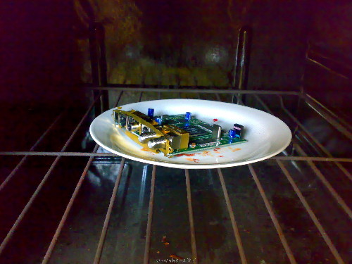

Sem pihal vroč zrak in ni bilo nič bolje. Potem sem odstranil nekaj plastike in ga dal v pečico, cca 95°C za ene tri, štiri minute, brez uspeha. Bom probal še kakšno finto, itak je tik pred smetnjakom Sad

95 stopinj je za efekten lot povsem premalo. Lot se tali pri več kot 200 stopinjah. Če daš vezje kar tako v pečico, ga bo verjetno dokončno uničilo. Če pogledaš navodila za lotanje za chipe in druge komponente, dovoljujejo segrevanje na določeno temperaturo za toliko in toliko časa (gre za sekunde in ne za minute).
