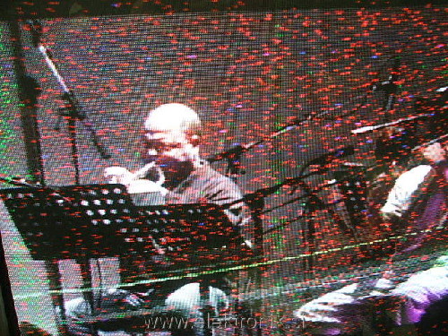

Zdravo !
že nekaj dni skušam odkriti vzrok napake na TV Gorenje šasija E10, 100Hz. Nekaj sek po vklopu TV-ja se v sliki pojavijo izrazite motnje, kot nekakšno iskrenje ( rdeče pike ali tudi druge odv. od ozadja)- slika v priponki.Občasno tudi črte, kakor da bi izpadala horizontalna sinhronizacija. Zadeva ne pride preko kanalnika, ker sem probal video preko SCARTA pa je isto. Tudi okrog vertikale ni videti nič narobe. Vse napetosti so OK. Ali je možno kakšno prebijanje v hor. transf. ali odklonskih tuljavah? Oscilogrami so videti OK. Kaj lahko še preverim?
Hvala in lep pozdrav !
119.99 KB |
3 krat |
_________________ En poizkus je vreden več kot tisoč strokovnih mnenj |

bbrane Član
Pridružen-a: Čet 14 Jun 2007 15:02 Prispevkov: 590 Aktiv.: 2.68 Kraj: Cerkno
Objavljeno: Tor Mar 18, 2008 10:20 pm Naslov sporočila: |
Zdravo !
Takoj ob vklopu je opaziti samo nekaj teh pik ( motenj). V 1 minuti pa je slika že kot v priponki.
Mislil sem le kot nestabilno hor. sinhronizacijo in ne izpad horizontale.
Podobne motnje so bile pri črnobelih tv-jih imenovane kot preblisk kanalnika, vendar to ni to.
Lep pozdrav !

bbrane Član
Objavljeno: Sre Mar 19, 2008 11:02 pm Naslov sporočila: |
Zdravo !
Ni kaj, to so pa izkušnje. Hvala Satelitko ! Zamenjal sem vse SMD 47 mikro in enega za 22 mikro na procesor plati. 10 mikro niti nisem menjal, ker sem po prvih šestih menjanih elkotih probal in je začelo delovati popolnoma brez motenj. Priznam, da se tega sam nikoli ne bi domislil.
Še enkrat hvala za nasvet in lep pozdrav !
