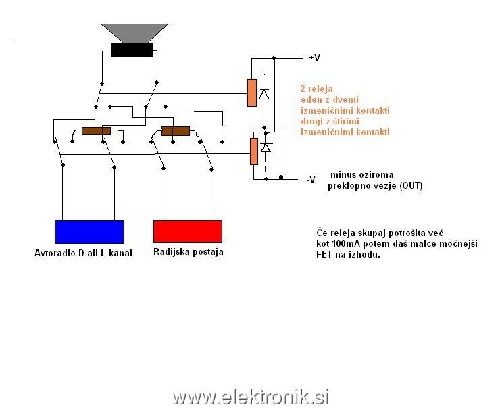

PrispevekObjavljeno: Sre Mar 26, 2008 6:37 pm    Naslov sporočila:   Odgovori s citatom
No ja, glede na to, da Bojan ne piše neumnosti, verjamem, da mu bo uspel tudi avtomatski preklop z avdio preklopnikom. Če preklaplja prehitro povečaj vrednost kondenzatorja 0,1u . Namesto omenjenega operacijskega ojačevalnika lahko uporabiš katerega koli, pod pogojem, da spremeniš napajalno napetost v skladu z datasheetom ojačevalnika. Na izhodne sponke lahko vežeš kakšnega od minirelejev, ki za svoje delovanje potrebujejo okoli 50 do 100mA. Eno stran navitja vežeš na +12V (12 voltni rele) drugo stran pa na out +. Kontakte za zvočnike pa boš kot jakotokaš vezal brez težav. Resnično ob preklopu pusti na zvočnikih vsaj 10 ohm upora, pa vsaj nekaj vatov, da ga ne zasmodi.

PrispevekObjavljeno: Čet Mar 27, 2008 7:56 am    Naslov sporočila:   Odgovori s citatom
Lepo zahvalim za načrt, upam da bo sedaj uspelo. Prej me je zaskrbel operacijski ojačevalnik,ki ni bil dobavljiv. Hvala
