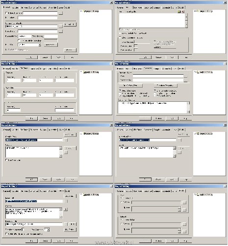

PrispevekObjavljeno: Tor Apr 22, 2008 8:10 pm    Naslov sporočila:   Odgovori s citatom
No, tule so screeni nastavitev projekta... kam bi to pasalo? Wink

Tam pod customize tabom imaš "Run after linker" in še "Run Before / After" -- očitno bo eden od teh.
Okej .. sem zdaj namestil winidejo in prečekiral:
Pod Run after linker imam:
Path: $(CMPDIR)bin\arm-elf-objcopy.exe
Command Line: -O ihex $(OUTPUTDIR)$(OUTPUTFILE) $(OUTPUTDIR)$(OUTPUTFILE).hex
umnik: tako zgeneriran hex preverjeno deluje (jaz sem za programiranje uporabil philipsov flash utility).
LP!
