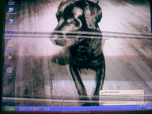

Frenki, vse sem že :angr: , pa, ko vklopim za čas nastane tresoča slika in takoj izklop. Slika je samo ena, da se razumemo, vendar jo rahlo zateguje levo desno in konec.

Danes sem ponovno priklopil m... in je deloval vse (800x600 z osvezevanjem 60Hz) tam nekje do namizja, potem pa je slika nekako ukrivljena v dveh predelih vzdolžno in tresoče potuje proti spodnjem robu.
z nastavitvami sem poskusil res vse, če dam na 75Hz slike ne vidim, razen ko se vrne na prejšnje nastavitve.
