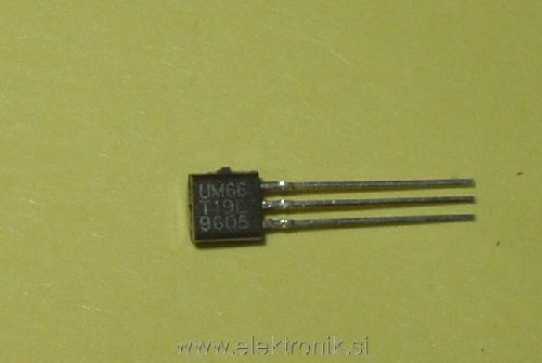

Če bo samogradnja, potem en mikrokontroler, LCD, PCF8583 je vse kar potrebuješ. Za izhod vzameš UM66 (čip v TO-92 ohišju - različne verzije različna melodija) Sam sem jih pred davnimi časi kupil v C*onradu. Sedaj jih ne najdem. Stara kataloška je bila 149098 (Mogoče bo Iztok vedel)

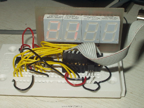

Če se mi bo dalo bom zvečer "zmetal" skupaj "golo" uro. (recimo z Attiny26, ki je ravno na testni plošči z led displejem)

... Stara kataloška je bila 149098 (Mogoče bo Iztok vedel)
Sem preveril in jih na žalost ni več niti v nemški ponudbi.

To imam namreč narejeno za en "projektek", ki se bo izdeloval tule.. No stvar je narejena okrog ATMega8 in prikazovanje je binarno. Za nameček pa zna prikazati še napis, če sprožiš pravi mod ob startu in mahaš z njo.
