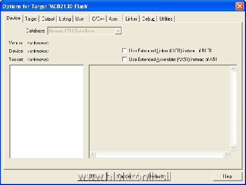

Nekje sem kot kaže nekaj "pobrkal", pa ne najdem napake ... Ob buildu česarkoli dobim tole:
*** Device is not supported by Toolchain ! ***
Kakšna sugestija ... ?

Kaj pa vem... Težava je verjetno v tem na sliki ... kot bi si nekam zapisal neko neumnost. Pa tudi verzija po mojem ne bi smela zastareti, ker mi je normalno naredil update na tole:

Čuden target ...

Evaluacijske verzije so se skozi čas spreminjale, pravtako pa toolchain-i v njem. Ko nanovo instaliraš (posodobiš) uVision le ta naredi BAK folder, kamor da prejšno verzijo skupaj z vsemi orodji.
Če si npr. naredil nek projekt s statim CARM compilerjem in si med tem časom posodobil na Real View si moral spremeniti Carm kodo ali pa prestaviti toolchain na CARM compiler.
Components, Enviroment and Books (tam to lahko spremeniš
