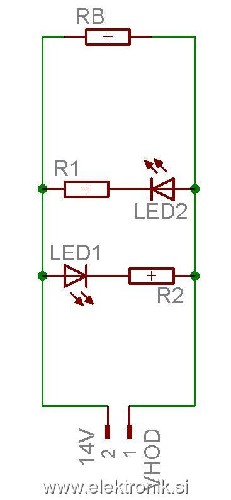

Torej, kako bi realiziral vezje, ki bi mi z dvema LED diodama prikazovala smer vrtenja DC motorčka. Se pravi pri vrtenju v desno mi sveti LED-1, pri preklopu polaritete se vrti v nasprotno smer, pa mi zasveti LED-2? Napetost je cca 14V DC.

LED dioda sveti samo, če je na priključena na pravilno polariteto. Torej vežeš eno diodo tako da bo svetila, ko se bo motor vrtel naprej in eno ravno obratno. Seveda vsaki diodi dodaš še preduporček. Ti lahko kasneje narišem shemo, če me ne bo kdo prehitel.

PrispevekObjavljeno: Čet Jun 05, 2008 9:55 pm    Naslov sporočila:   Odgovori s citatom
Tako naj bi tole izgledalo, RB - predstavlja tvoj motorček.
 Velikost datoteke:  22.08 KB
LP! Gregor

Ja sej to vse zastopim, ampak motorček ima nazivno napetost obratovanja 14V, torej v tem primeru omejen tok skozi LED na cca 10mA "smd-LED" ne bo potegnil motorčka pri tej napetosti. Drugo pa pri vzorednih vejah LED-upor in končno motor, bo pa motorček proizvajal za drugo LED ki naj ne bi svetila, dovolj nap. da bo tudi ona svetila, oz. v praksi na hitro utripa.

Če je točen odgovor na moje vprašanje slika katero mi je prilepil GiGi, sem zapisal da pri tej varianti, LED-2 ki ne bi smela svetiti, sveti, oz. urtipa, v obratnem vrstnem redu, ko preklopiš polariteto baterije, izvora, pa je zadeva identična, le da sveti LED-2 in LED-1 utripa.

Glede tvojega problema: S čim krmiliš motor? Imaš regulator, ki uporablja PWM krmiljenje (hitro vklapljanje in izklapljanje in s tem regulacija moči na motorju)?

Da nimaš ti kak motorček od kasetofona, ali kaj podobnega, s centrifugalnim regulatorjem na rotorju?
Če ti neprava LED zraven utripa, se ti očitno v motorčku inducira še nekaj smeti.
Probaj vzporedno motorčku vezat še kak kondenzator, recimo 2 enaka elektrolita 10 mi F zaporedno s plusi skupaj, da dobiš majhnega 4.7 bipolarca.
Lahko pa tudi zaporedno LEDicam vežeš še zenerce npr. 5.6V in ustrezno zmanjšaš upore.

Bravo fantje, kapo dol! Sem že skoraj obupal nad... V glavnem, nazaj na temo, gre se za lokomotivo v modelarskem H0 merilu, prej so bile namesto LED-ic žarnice, ki so svetile oz. je svetila prednja žarnica pri premikanju lok. naprej, ter zadnja pri premikanju nazaj. Sedaj pa, moja teorija je, da prej žarnica pri vezavi kot jo je narisal GiGi, če je bila12V, pri verjetnem toku ki ga je oddajal-prepuščal DC motorček, ni zasvetila zaradi prenizke napetosti, pri LED-ici je pa napetost še dovolj visoka, da le ta zasveti. Zadeva se pa vozi z doma narejenim usmernikom, za točen načrt pa bi moral pogledati kje imam shranjenega in ga po potrebi tudi prilepim.

Seveda ti potem vse utripa, če je govora o modelu lokomotive na tračnicah, ki med premikanjem stalno (res da le za trenutke) izgublja kontakt ... na žarnicah je to precej manj opazno kot pri "hitrih" LEDicah.
Če bi pred vsako LEDico dodal še eno diodo in elektrolit pa tudi tega ne bi bilo več. Cool

Iztok, hvala za odgovor, vendar prednja LED-ica pri vožnji naravnost sveti normalno in tista LED-ica ki sveti pri vzvratni vožnji ravno tako sveti z motnjami kot je utripanje. Kadar pelje vzvratno, sveti LED-ica za vzvratno vožnjo normalno in prednja LED-ica sveti oz. sveti z motnjami kot je utripanje.
