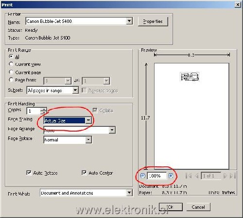

Objavljeno: Sre Jun 25, 2008 1:17 pm Naslov sporočila: |
Pazi na spodnje nastavitve tiskalnika!

Objavljeno: Sre Jun 25, 2008 1:25 pm Naslov sporočila: |
Branez a lahko prosim pripneš sliko v večji ločljivosti, ker se bolj slabo vidi.

Objavljeno: Sre Jun 25, 2008 1:34 pm Naslov sporočila: |
Dobro se vidi. Klikni nanjo pa se ti povečala na originalno velikost.

Objavljeno: Čet Jun 26, 2008 3:35 pm Naslov sporočila: |
Jaz teh možnosti na žalost nimam. Moje možnosti prilagam na sliki, kaj naj nastavim in kako?

Objavljeno: Čet Jun 26, 2008 4:24 pm Naslov sporočila: |
Sliko boš menda znal prečitati.
