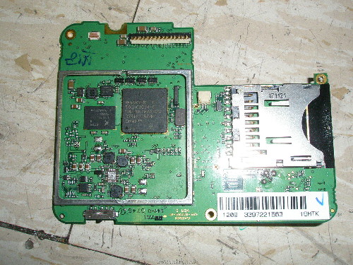

moj problem je kje dobiti čip z oznako 7L, 35511, N6834, na googlu nisem zasledil teh oznak. Čip je v Garmin-u nuvi 250.
Uničil sem ga, ko sem garmin priklopil direktno na 12V, ker me je motil tisti konektor cigaretnega vžigalnika, sem preprosto odščipnil priključni kabel in ga priključil direktno na 12V, spregledal pa sem, da je v konektorju cigaretnega vžigalnika pretvornik 12V v 5V. Sad
Predvidevam, da je ta čip namenjen za preklop ali se naj napaja iz baterije ali iz zunanjega usb napajanja, možno je tudi da ima funkcijo prekinitev polnjenja baterije.
Iskal sem tudi elektro shemo Garmina, vendar jih ni nikjer za dobit, da bi čip premostil, saj bi bil zadovoljen, če bi se Garmin napajal samo iz zunanjega napajanja.
Prilagam tudi sliko vezja, kjer je bil čip nameščen.
Prosim za pomoč,

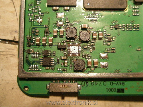

MarE69 je napisal/a:
Okrog so 3 tuljave, kar da slutiti vsaj trojni izhod iz tega DC/DC. Verjetno s preprosto premostitvijo ne bo šlo, saj boš rabil 3 napajalnike.
Poskusi poiskat, od katerega proizvajalca komponente so notri (proizvajalci se včasih radi hvalijo, npr. TI, MPS, ...).
LP,
M.
Na drugi strani vezja sta nameščena dva flasha, en je znamke Hynix drug je znamke ST electronics, stran kjer pa je nameščen iskan čip, pa prilagam, saj nisem uspel identificirati logota ki je na manjšem čipu.

piroman
Prispevkov: 2707
Aktiv.: 11.42
PrispevekObjavljeno: Čet Jun 12, 2008 11:10 am    Naslov sporočila:   Odgovori s citatom
Poglej pri večjih proizvajalcih kaj nudijo okrog DC/DC konverterjev, ki so namenjeni napajanju LCDjev z osvetlitvijo. Potem si malo pomagaš z razporedom nogic in okolišem na vezju.

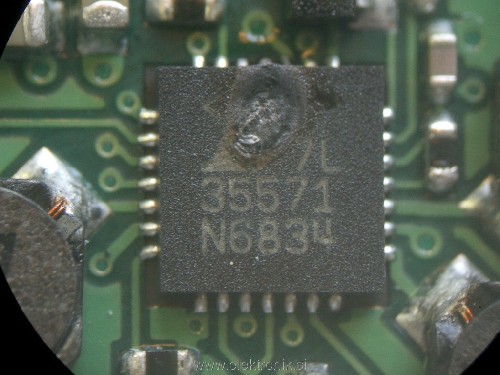

Sem iskal pri večih proizvajalcih DC/DC pretvornike v QFN-24 ohišju, ampak nisem našel nobenega podobnega, glede na moj okoliš na vezju. Čip sem iskal tako, da sem preveril, če ima na enakih pinih tuljave, maso, vhodno napetost, izhod na led, kot moje vezje.
Zato prilagam še sliko uničenega čipa, mogoče bo komu uspelo ugotovit logo proizvajalca, hkrati pa me še zanima, kje je pin 1 na čipu?

PrispevekObjavljeno: Čet Jun 19, 2008 9:24 pm    Naslov sporočila:   Odgovori s citatom
frogy je napisal/a:
Po mojem Linear Technology.
Kaj takega: LTC3557-1 (btw pine si narobe preštel ... 4x7=28 ===> 28-Pin QFN Package) ?
Lp, Frenki

PrispevekObjavljeno: Čet Jun 19, 2008 9:49 pm    Naslov sporočila:   Odgovori s citatom
frenki je napisal/a:
frogy je napisal/a:
Lp, Frenki
Joj, pa res, malo sem neroden po horoskopu. Hvala za opozorilo in odgovor.
Pin 1 pa predvidevam da je levo spodaj in gredo proti desni 1234567, se motim?

PrispevekObjavljeno: Čet Jun 19, 2008 10:01 pm    Naslov sporočila:   Odgovori s citatom
Verjetno gre za ta IC.
klik
je pa res da ima 28 tačk.
