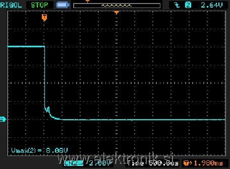

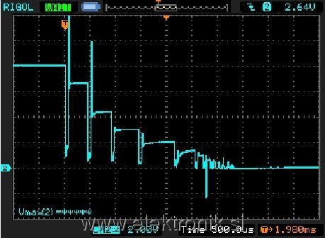

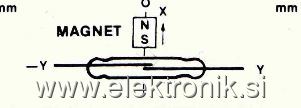

PrispevekObjavljeno: Sre Nov 26, 2014 12:56 pm    Naslov sporočila:   Odgovori s citatom
Drži!
Če se reed switch-u približamo z magnetom pravokotno, se kontakti ne bodo odbijali.
 Velikost datoteke:  11.91 KB
 Pogledana:  2548 krat
 Velikost datoteke:  37.78 KB
 Velikost datoteke:  39.81 KB
