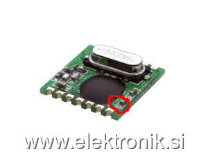

PrispevekObjavljeno: Sre Jul 16, 2008 9:58 am    Naslov sporočila:  senzor radijskih valov RF Odgovori s citatom
Zelo dober sprejemnik si lahko narediš z modulom RFM12B ki ga prodajajo v SE.
Res pa je da ta modul ne deluje brez mikrokontroelrja ali pa Pc-ja.
Na modulu ni predviden izhod za RSSi, vendar je prisoten na kondenzatorju (2,2nF glej sliko). Pri tem modulu pa je dobra stran da lahko spreminjaš frekvenco za nekaj MHz in dejansko vidiš ali je oddajnik res uglašen tako kot je treba. No z novejšimi oddajniki itak ni problem ker so zelo stabilni (uorabljajo kristal), starejši pa skoraj niso več v uporabi, in so delali skoraj brez izjem na 306MHz.
Lahko pa za svoje potrebe uporabiš kateri koli sprejemnik za daljinsko upravljanje (433MHz) na katerega boš priklopil osciloskop pred komparatorjem, oz. na izhod ojačevalca.
