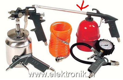

Če se ne motim je tista pištola "tlačna pištola" ...
Tole vglavnem:

Pištolo za peskanje se da kupiti v npr. Merkurju, potrebuješ pa še rezervoar za pesek, povezovalne cevi in ustrezno zmogljiv kompresor.
Opremo za peskanje se da tudi izposoditi.
Edit:
TECHNIC: Mislim, da je na sliki pištola za olje, oz kakšno drugo tekočino.

Na sliki je pištola za pranje, ne peskanje...
Za kaj majhnega bi sicer morda se lahko improviziralo, a ne za resno oz. trajnejše delo.

no tak paket kot ga je na sliki pripel kolega imam tudi sam, vendar bi vseeno kupil pravo peskalno pištolo, ki ne bi smela biti preveč draga. (Na VW forumu se govori o bivših 7ksit, trgovina ARA)---še iščem po netu
