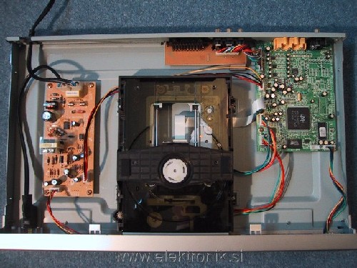

Zdravo.
Imam problem, ker nikjer ne najdem 12v dvd playerja z SCART RGB izhodom in sem danes vzel narazen sobni dvd. Zadeva v bistvu dela vse preko 12 in 5v, razen sprednji displejček je na 24v (sem ga izključil in dvd dela normalno.

yamada 6700
tole sem našel na netu.
tisti kabli na desni strani so 12 5 in masa, na spodnji strani pa tisti 24v in še nekaj. ampak tudi brez tega deluje normalno, samo displejček ne sveti, kar mi ni pomembno.

Napajalnik je vezje na desni, ali so morda na vezju napisane oznake oziroma napetosti?
lenivec Član
Pridružen-a: Ned 17 Avg 2008 19:39 Prispevkov: 24 Aktiv.: 0.12 Kraj: sb
Objavljeno: Ned Avg 17, 2008 10:26 pm Naslov sporočila: |
napajalnik je vezje na levi (rjavo)
kakšne oznake? oznake elementov ali izhodnih napetosti? drugaače je tale zadeva bolj ali manj računaalniški dvd-rom... vsaj podobno mu je.
kot pravim v vezje dvd dela gre 5v gnd gnd 12v, to je vse. mene predvsem zanima ali moram za priklop v avto stabilizirat 12v li bi bil dovolj kr direktn priklop, za 5v bi nardil lm7805 in en kond.

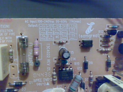

slika podatkov na napajalniku. upajmo da držijo

Se mi pa zdi, da je +12 in -24V = 36V, +12 in -12 pa 24, absolutno gledano.
Če bi bilo gor GND namesto -12V, potem bi bilo drugače.
Je pa zelo verjetno, da se motim, ker nisem štromar!

24v je neodvisna od dvd dela in ima svoj konektor, kot je svoj konektor 5 12 in 2xgnd (to so tudi edini 4 kabli ki grejo iz napajalnika v dvd vezje (na sliki zeleno) kot sem napisal sem konektor z 24 gnd in nek flc odklopil in je delalo vse normalno, razen displejčka spredaj
