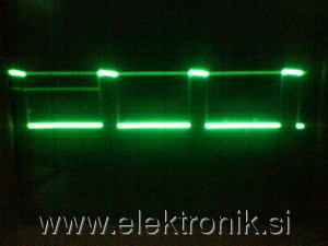

Imam težave s televizorjem DAEWOO model: DTH-29U7-CP 830F -> slika je zelena. Preveril sem signale RGB z osciloskopom in sicer na nogicah čipa I502, iz katerega so signali (RGB) peljani na baze treh PNP trazistorjev.
Pri opazovanju sta signala R in G, kot bi vsebovala še neko višjoharmonsko komponento medtem, ko je signal B čist brez motenj (slike v prilogi).
Kakšna ideja?

Enkrat sem odklopil signala G in B, ki pride iz čipa I502 (procesor DDP3315C) na baze transistorjev - slika je bila rdeča. Če sem odklopil R in B je bila slika zelena, če sem odklopil R in G ni bilo nič (samo zvok) - slika bi morala biti modra. Nato sem signal R iz čipa I502 peljal na bazo transistorja, ki je namenjen za B signal - slika je bila modra. Tako sem se prepričal, da je ojačevalna stopnja za B signal uredu oz. da deluje.
Tako sem sklepal, da pride šibek signal iz čipa I502, ki krmili bazo transistorja B. Nato sem malo zmanjšal upor R577(iz 150E na 100E), ki gre iz +5V na bazo PNP transistorja Q544 - rezultat: slika je bila modra vendar precej temna pri izklopljenem signalu R in G na bazah transistorjev Q543 in Q542.
Mislim, da je signal, ki pride iz čipa I502 prešibek. Ali je možno, da je čip I502 zanič? Kaj misliš?
