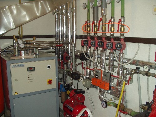

Če želiš preprečiti termosifonsko cirkulacijo, je najbolje nad črpalko montirati povratno zaporni ventil. V prilogi del sestrine kotlovnice. Označil sem povratnozaporne ventile.

Najprej bo potrebno razjasnit nekaj zadev.
V bojlerju imaš vrjetno "kačo" - toplotni izmenjevalec? Skoraj zagotovo ne gre sanitarna voda v kolektorje. Za cirkulacijo v sekundarnem sistemu ti skrbi črpalka. Ventili, ki sem jih omenil preprečujejo naravno cirkulacijo v smer pretoka - (v njem je vzmet, katero premaga le tlak črpalke. V nasprotno smer pa je cirkulacija popolnoma onemogočena. ) Tak ventil bi moral rešit tvojo težavo.

vilko---zakaj ne bi bilo tako preprosto? Ta zaporni ventil ima vgrajeno vzmet, zato tak ventil zahteva nekaj nadtlaka da se odpre. Ko se črpalka ustavi, se ventil zapre in ustavi obtok vode v tej (isti) smeri. Če greš v trgovino, kjer to prodajajo in ga pogledaš boš videl kako je narejen - vzmetna zaporka na sredini.
