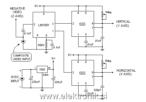

Ker imam doma neuporaben monitor 19", sem si umislo sledeče: DVD ima činč priklop na katerem piše VIDEO OUT (prilkop možen na SCART) in monitor VGA priklop. Ker bi rad te dve stvari med samo priključil bi rabil en konverter (vezje) tako, da bo vse skup delovalo. Če keri kaj vej, bi prosil če objavi.
Hvala

Potrebuješ Composite to vga converter, vpiši v google, lahko pa poskusiš z priloženo shemo.

zdaj me pa še zanima kako se priključi na VGA prikjuček, saj ima veliko število pinov in koliko je uporabnih teh pinov (luknjic), če se lahko tako izrazim, rabil bi kak načrt
