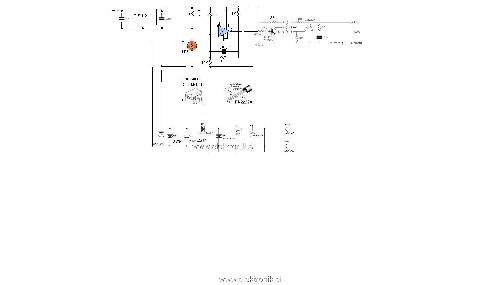

Iz priloženih shem sem nekaj spesnil. Ali naj naredim takole kot je v priponki ali naj še kaj spremenim.

Je OK, vendar greatza ne potrebuješ, ker napajanje usmerita že D2 in D3. Prav tako ne smeš dodati 7812, ker potrebuje vhodno napetost vsaj 3V višjo od izhodne (vsaj 15V). Lahko bi menjal Zener diodo z večjo, vendar to ni smiselno, ker 12V zener brez stabilizatorja dovolj stabilizira napetost.

Takole na hitro: Kondenzator C1 vsaj za 25V, zener dioda 15V, greatza ne potrebuješ (in tudi kondenzatorja 100 uF pred 7812), ker je napetost že usmerjena, potem fotoupor je kratkostičen Rolling Eyes , tranzistor pred optotriakom je vezan čudno, predvsem emitor... Malo še preveri zadevo...

Ah, jaz sem bolj gledal napajalni del ... potem pa naj da zener diodo kar 24V, bo več rezerve za stabilizator (daj 78L12, se manj greje ter zavzema manj prostora). Tadrugi del vezja okoli op-ampa pa bolj natančno (pre)nariši.

78L12 se greje manj samo takrat, ko pride do izraza low-dropout, torej pri majhnih razlikah vhodne in izhodne napetosti, kot je seveda dopušča, sicer pa se greje P = razlika napetosti (Vin - Vout ) x tok. In ko sem že ravno pri toku, to vezje kuri nekje 10 mA, ko je tranzistor vključen, tako da ne vem, če bo dovolj 150 nF kondenzator serijsko za usmerjenje 230V izmenične napetosti v enosmerno. Formule sicer ne vem (oz. se mi ne da razmišljat Very Happy ), vendar mora gotovo biti nekje na forumu...

Formula za izračun tega kondezatorja je v pdf-ju,ki sem ga prilepil zgoraj. Drugače pa,7812 daj stran,saj ti že zener dioda stabilizira,prav tako tisti gratz.

V zgornji priponki sem zamenjal vezavo, ker sem foto in tranzistor zglumil do konca. Rolling Eyes Rolling Eyes

Tisti 1K upor na pinu 7 proti 12VDC bo znal delati težave.
