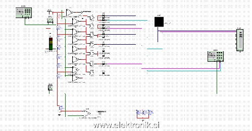

zanima me okrog paralelnih ADP, prvo njihova formula 2^n -1 pokaže da rabimo za npr. 3 bitno število 7 komparatorjev vezanih na referenčno in našo napetost.
S tem dobimo razpon pretvorbe od 0 do 7 voltov.
Problem pri meni ki pa nanj ne najdem rešitve pa je cifre do 9.9 V, torej narediti moram pretvornik ki bo imel razpon cifr od 0 do 99, kar pa mi pride v poštev 2^7 -1, kar pa mi prinese 127 komparatorjev za zvezat. PAZI TODA, ne tazumem če jih lepo vežem oz. nadaljujem tako da zvežem vseh teh 127 komparatorjev bom imel razpon do 128 V , če jih bom zvezal 99 bom imel do 99 V. Ne znam pa zvezati te komparatorje tako da bom imel decimalne cifre. Namesto 99V bom imel 9.9 V.
Iz spodnjega načrta moram nadaljevati da bom imel razpon merjenja od 0-9.9 V
To je primer paralelnega ADP ki ima razpon do 7 V.

S shemo se nisem ukvarjal, ker je neberljiva.
drVrh je napisal/a:
Na splošno ne bo držalo.
Na kaj vpliva referenca?

maksimalni doseg je odvisen izključno od referenčne napetosti.
