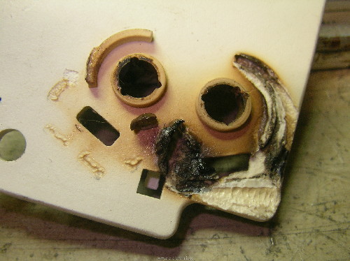

Pred par urami je plastika spustila dušo (čitaj dim) in prisiljen sem v intervencijsko operacijo.
Moji breskvici moram nekako rešiti življenje.

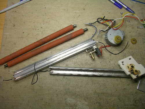

Po pripravi operacijske mize (čitaj pospravljanje prejšnjega projekta) sen nesrečno poškodovano sadje razdrl na prafaktorje.

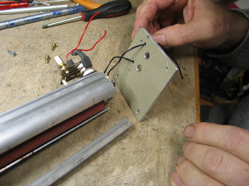

Plastične stranice bo potrebno zamenjati z nečim bolj trpežnim. V navalu besa sem se odločil za konkretno varianto. 3mm debele Aluminjaste ploščice.

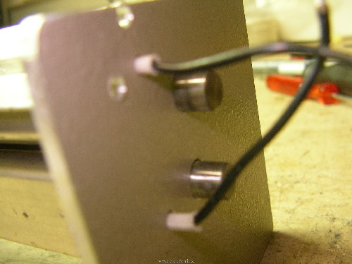

PrispevekObjavljeno: Pon Dec 31, 2007 11:17 pm    Naslov sporočila:   Odgovori s citatom
Po polurnem prenašanju dimenzij z originala na nove nosilce sem se končno odločil in zvrtal luknje. Samo poskusno sem sestavil vse skupaj.

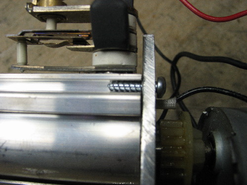

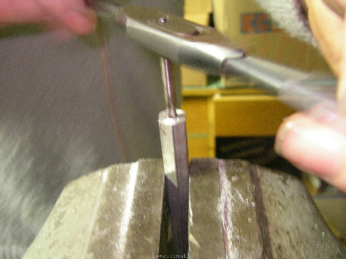

PrispevekObjavljeno: Tor Jan 01, 2008 2:04 am    Naslov sporočila:   Odgovori s citatom
Za mehansko trdnost bosta poskrbela dva nosilca, le M4 navoj je treba vrezat..

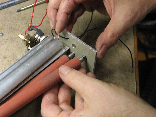

PrispevekObjavljeno: Tor Jan 01, 2008 2:08 am    Naslov sporočila:   Odgovori s citatom
Sledi sestavljanje...

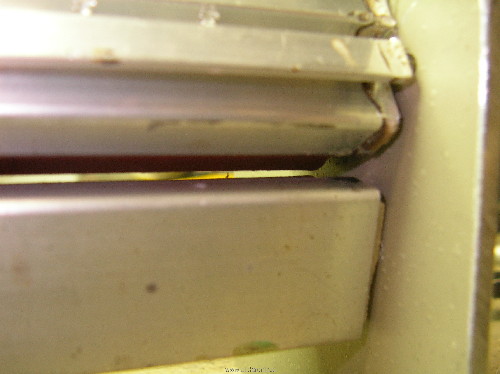

PrispevekObjavljeno: Tor Jan 01, 2008 2:10 am    Naslov sporočila:   Odgovori s citatom

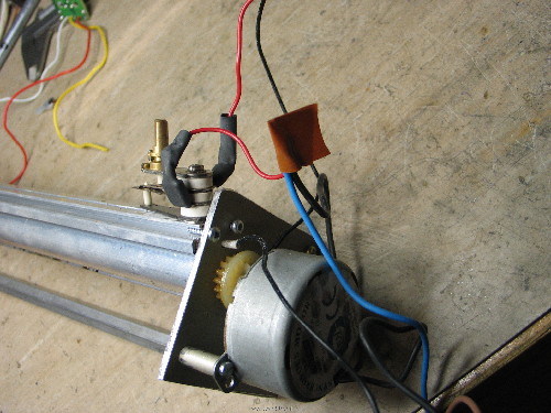

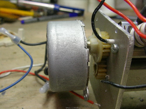

Potem pa prvi zagon.. nekaj sem motovilil, ko je počilo... in potem še enkrat..
No ta drugi pok je jvolk uspel ujeti in ga vidite na sliki
Tale breskva pa je drugače narejena kot moja, tale ima boljše zobnike Confused
Pri meni je notranja luknja v zobniku večja, stena zobnika pa je tanjša, posledično se zobnik raztegne in se začne vrteti na osi. Os je pri meni kovinska cevka, ki je pri zobniku nekoliko stisnjena.

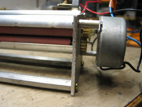

Stvar sem končno povezal in poskusno zagnal.
 Velikost datoteke:  2.17 MB
 Pogledana:  10 krat

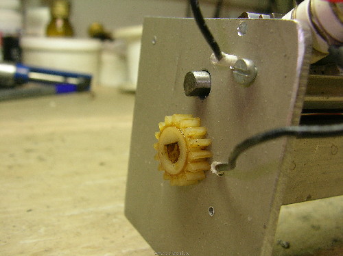

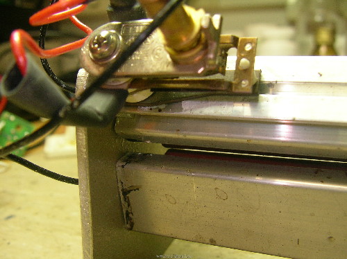

PrispevekObjavljeno: Tor Jan 01, 2008 2:14 am    Naslov sporočila:   Odgovori s citatom
Na sliki se vidi točka, kjer termostat meri temperaturo - sedaj sem šele dojel kako veliko neumnost sem naredil pri izbiri materiala za stranice !
Vse vključno z nosilci je bilo enormno vroče. Kakršno koli premikanje naprave je bilo mogoče zgolj s pomočjo klešč.
Ima kdo kako idejo kaj bi uporabil namesto 3mm debelega aluminija ?
 Velikost datoteke:  1.83 MB

Izgleda da so potem kitajci pogruntali, da se jo da narediti še ceneje. Jaz sem jo nabavil enkrat oktobra.

PrispevekObjavljeno: Tor Jan 01, 2008 2:46 am    Naslov sporočila:   Odgovori s citatom
Niso problem samo puše, temveč prenos toplote z grelcev preko stika na te stranice. Stik nastane pri pritrditvi grelca in tudi na puši sami, a tam precej manj.
Potrebujem torej material primerne trrdnosti, ki je slab prevodnik toplote.
Če ne bo boljše ideje bom poskusil kar z FR4 .
