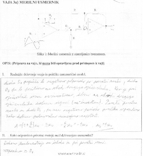

bolha95 je napisal/a:
s55m je napisal/a:
Gretz in pred njim neko enostavno zaznavanje za trenutek, ko je minus predznak...
Na gretzu je padec cca 1.2 - 1.4V Confused . S tem pokvariš meritev.
V 3. letniku faksa smo se učili o usmernikih z dvema diodama v navezi z operacijskih ojačevalnikov. Naj bi bil boljši, ker povzroča le minimalen padec napetosti.
(se opravičujem za svojo pisavo)
 Velikost datoteke:  142.84 KB
 Pogledana:  35 krat
Prispevkov: 14675
Aktiv.: 61.81
PrispevekObjavljeno: Ned Nov 16, 2008 11:25 am    Naslov sporočila:   Odgovori s citatom
Res, padec napetosti na diodah je prevelik, zato raba usmerniškega mostiča ne bo primerna. Bom zadevo poskusil z OP. Mimogrede, (preden "obrnem splet") Pozna kdo , oz če obstaja kak vsaj 10bit-ni AD (recimo i2C), ki bi omogočal meritev +/- ?

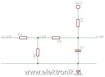

PrispevekObjavljeno: Ned Nov 16, 2008 12:45 pm    Naslov sporočila:   Odgovori s citatom
Morda pa bi prišla v poštev kakšna rešitev v tem smislu (slika). Če imaš napajanje 5V, lahko daš vse štiri upore enake in dobiš ven od 0 do 5V.
Vcc = 5V, R1 = R2 = R3 = R4
