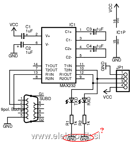

Rad bi predelal MAX232 tako, da bi dodal še zraven dve LED diodici za TX in RX (kot je na sliki).
Kam moram vezat upora R1 in R2 (na VCC ali GND), da bosta diodi ugasnjeni, ko MAX232 ni vezan na COM port računalnika. Vem, da ko zamenjam polariteto, da moram obrnit tudi LED diodi.
Lahko kdo to sproba doma? Jaz nimam še materiala (max232), tiskanino pa mislim naresti že prej.

Ko liniji nista aktivni, sta na mikrokontrolerski strani na visokem nivoju (5 ali 3,3V navadno). Kot imaš po sliki narisano, bi večino časa svetile. Torej lediki poveži namesto na GND na 5V ter kot si omenil jih zasukaj za 180 stopinj.

Lahko pa tudi tiskanino predvidiš tako, da boš lahko s solder jump oz. z navadnim jumperjem menjal Gnd in Vcc na strani uporov. Ledice pa ni noben problem obrnit.
