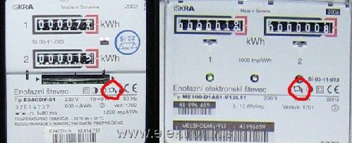

gumby je napisal/a:
Je oznaka gor, če ima števec blokado. Navadni "hišni" števci jo ponavadi imajo...
In kako izgleda ta oznaka?

PrispevekObjavljeno: Čet Nov 20, 2008 8:56 pm    Naslov sporočila:   Odgovori s citatom
This thing cannot rotate backwards, so don't build your own power plant Laughing
Mene tudi zanima kako izgleda ta oznaka.
lp Jure

PrispevekObjavljeno: Čet Nov 20, 2008 9:10 pm    Naslov sporočila:   Odgovori s citatom
Takole izgleda
 Velikost datoteke:  44.9 KB
 Pogledana:  81 krat

@gumby, hvala za slike.
