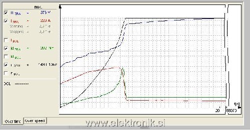

Še vprašanje glede soft starta, če bi slučajno kdo vedel. Po simulatorju (glej sliko) je špica v trajanju 10 sekund, vrednosti 220 A. Ali bo to zdržal kontroler siemens RW3046??

Jaz bi na tvojem mestu dal 150A varovalke. Preveri tudi presek vodnikov, saj sedaj imaš dvojen tok. To pomeni da rabiš ca. 50mm2 ali 70mm2 odvisno od materiala(baker ali aluminij). Kar se pa tiče kontaktorja pa mislim, da bi znal najti rešitev od firme KONČAR.

Pred kratkim sem montiral 30kW motor na zagon zvezda trikot. Zagonski tok je bil krepko čez 80A, normalno obremenjen (ventilator) pa je vlekel cca. 20A.
Kmalu se je pokazala potreba po regulaciji obratov in padla je odločitev za montežo frekvenčnega regulatorja.
Torej pri zagonu ima frekvenčnik nastavljeno rampo 20s in v tem času tok ne preseže 22A.
V tvojem primeru bi moral nastaviti čas zagona primerno glede na težo vztrajnikov. Delovni tok pa mislim, da je potrebno meriti ko je žaga najbolj obremenjena (reže les) in v frekvenčniku nastaviti maksimalni tok nekoliko višje.
Upam, da sem kaj pomagal z mojim primerom. Vse pa je odvisno od lastnika žage, če se odloči za to. Je pa res, da je frekvenčnik odlična zaščita za motor, pod pogojem da so parametri pravilno nastavljeni. V tem primeru ti tudi odpade vklop zvezda trikot (posledično iskrenje in kurjenje kontaktov) in dimenzioniranje varovalk in kablov upoštevajoč zagonski tok in čas.
