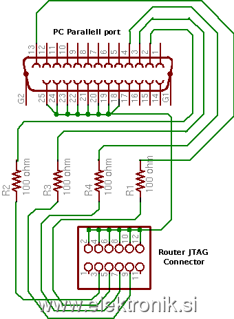

Zdravo! Vprašanje postavljam tukaj, ker da iskanje "jtag" največ zadetkov prav v tej rubriki.
Moj problem je Linksysov WRT54G router, ki sem ga ob resetiranju spremenil v opeko. Sad
Zdaj rabim pomoč pri postopku, kako od opeke nazaj do routerja.
Ko sem googlal za rešitev, sem ugotovil, da bo verjetno edina varinata reflash s pomočjo JTAG kabla (tftp ne dela, žal...).
JTAG kabel sem najprej hotel narest po shemi na prvi slikci, potem sem pa v navodilih za aplikacijo (http://www.ranvik.net/prosjekter-privat/jtag_for_wrt54g_og_wrt54gs/how_to_jtag_winxp.txt) videl, da moram imeti za ta tip linksysa (WRT54G V3.1) malo spremenjeno shemo (druga slikca) in da pin 12 na JTAG konektorju ne sme bit povezan z ostalimi (2,4,6,8,10).

Potem sem poizkusil še z UrJTAG orodjem v cygwin okolju, kjer dobim vsaj feedback, kaj gre narobe:
$ jtag.exe
UrJTAG 0.8 #1067
Copyright (C) 2002, 2003 ETC s.r.o.
Copyright (C) 2007, 2008 Kolja Waschk and the respective authors
UrJTAG is free software, covered by the GNU General Public License, and you are
welcome to change it and/or distribute copies of it under certain conditions.
There is absolutely no warranty for UrJTAG.
WARNING: UrJTAG may damage your hardware!
Type "quit" to exit, "help" for help.
jtag> cable DLC5 parallel 0x378
Initializing parallel port at 0x378
jtag> detect
Warning: TDO seems to be stuck at 1
jtag>
Ker se popolnoma nič ne spoznam na elektroniko, prosim, če mi lahko kdo razloži kaj je narobe z TDO. Samo to vem, da gre za Serial Data Out.

Hm, jaz bi uporabil kak buffer tam vmes, take direktne verzije LPT -> JTAG meni nikoli niso delovale.
Poglej tukaj:
http://wiki.openwrt.org/OpenWrtDocs/Customizing/Hardware/JTAG_Cable
tam pod "Buffered Cable, Wiggler" eno bolj pametno varianto.

Meni pa je lepo delovalo tudi po tej shemi.
Resda sem imel enako težavo kot "bero", ki pa je nastala zgolj zaradi slabega stika konektorja na plati routerja. Tako sem konektor kar prilotal na plato in zadeva je začela delovati.

Potem sem se lotil izdelave Wiggler vatiante JTAG kabla, po shemi kot je predlagal chaos. http://wiki.openwrt.org/OpenWrtDocs/Customizing/Hardware/JTAG_Cable
Še zmeraj ne deluje, napaka, ki mi jo javi UrJTAG je tokrat malo drugačna:
$ jtag.exe
UrJTAG 0.8 #1067
jtag> cable parallel 0x378 WIGGLER
Initializing Macraigor Wiggler JTAG Cable on parallel port at 0x378
jtag> detect
Warning: TDO seems to be stuck at 0
jtag>
Potem sem še enkrat preveril kabel glede na shemo, morda sem kaj narobe povezal in zato imam par vprašanj:
1.) vse ozemljitve na shemi (DB-25, tranzistor, mikroprocesor, JTAG konektor)sem povezal skupaj. Ali je to prav?
2.) na linku piše pod fotografijo od kabla: "The blocking capacitor may be any type, 0.1mF or 10mF, more is better". A so to mili- al mikrofaradi. Prodajalec v trgovini, kamor sem šel po komponente me je podučil (ker se 0 na te elemente ne spoznam), da je 10mF že zelo močan kondenzator in da morda gre za mikrofarade. Poleg tega, vse kar se je dalo dobiti, je bil 0,1mF. Ploščat, rdeč, kot na sliki, brez polaritete. Vendar iz slike se vidi, da je zraven še en kondenzator. A je to morda vzporedna vezava, da se poveča kapacitivnost?
3.) Ker sem uporabil šibek kondenzator, ali je možno, da zato ne dela? Še to, kondenzator je bil 63V, na shemi je priključen na 3,3V. A je s tem kaj narobe?
4.) Napajanje, Vcc, sem najprej vzel iz pina-9 na DB-25 konektorju. Potem sem pomeril napetost in je bila malenkost čez 1V, skratka daleč od 3,3V. Zato sem to povezavo na DB-25 prekinil in vzel napetost kar iz plate od routerja, ki ima na pinih 1 in 2 od sosednjega serijskega porta točno tako napetost.
Ali delam kaj narobe?
Lahko pa je tudi router tako fuč, da mu ni pomoči.
Gašper
