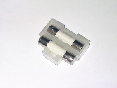

Zdravo,
A kdo ve kje bi se dalo dobit tako držalo za 20x5mm varovalke? Lahko tudi kaj podobnega z isto funkcijo.
lp,
Peter

Kje ima pa to drzalo kontakte ?

Sokrat je napisal/a:
Kontakti so na vezju. To držalo je za vstavit varovalko. Spodnja varovalka gre v podnožje, zgornja je pa rezerva. Zgornji del naj bi bil raven z ohišjem, Namen tega je enostavna menjava varovalke brez razdiranja celega ohišja naprave.

Aha, razumem, to v bistvu ni drzalo (nosilec) varovalke, ampak nekaj, v cemer je varovalka zacasno shranjena (kot stripper clip za nekatere puske). Nisem se videl takega gizmota Sad
Varovalka je ostane v temu "držalu". Predstavljaj si luknjo v ohišji skozi katero menjaš varovalko. varovalka je v tem "držalu". to držalo pa hrati tudi zapre luknjo.
Zadevo sem potegnil iz enega dimmerja.

Samo držalo za varovalko boš verjetno težko dobil.
Lahko pa poskusiš kaj takega:
Takšni vtikači s prostorom za varovalko se dobijo v večini trgovin z elektronskim in elektrotehničnim materialom. Lahko uporabiš tudi samo predalček, če ti bo ustrezal po velikosti.

cela naprava je manjša od vtiča na sliki. rabim pa ne 200kom, tak da kanibalizem ne pride v upoštev.

Kaj pa če bi zraven samo naredil še dva kontakta ki nista nikamor povezana na vezju?

Misko je napisal/a:
Ni stvar v rezevni varovalki.
Zahteva tule je, da lahko uporabnik enostavno zamenja varovalko.

Ne vem , mogoče je varianta da bi naredil odtis nosilca in jih ulil iz plastike .
Najprej odtis v silikon da dobiš kalup , potem pa serija če bi recimo zalival s technovit plastiko.
http://www.samson-kamnik.si/si/index.htm
na tvojio sliki vidim da je to termplast tako da bi lahko naredil kremenast kalup pa potem zalival z ustrezno plastiko
Kalup bi moral odtisniti tako kot je postavljena slika 2 da se prečni povezavi razlijeta na vrhu .

pero je napisal/a:
Misko je napisal/a:
Jaz tu ne vidim nobenega problema glede zahtevnosti menjave. Če uporabnik ni sposoben zamenjat varovalke tako kot sem jaz napisal je tudi v tvojem primeru z držalom nebo.
Vsekakor pa upam da najdeš da bo tako kot si si zamislil.
