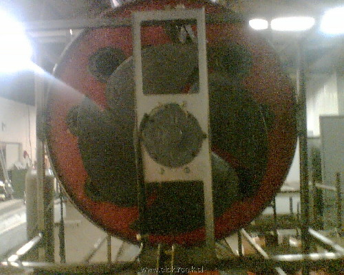

Iščem 220V ventilator do 300mm premera. Najprimernejši bi bil ventilator od zunanje enote hišne klime. Enega sem dobil na odpadu elektronike v Črnučah,a so imeli samo enega,rabil bi pa še vsaj dva. Torej,če kdo ve ali pa če kdo ima doma kakšno pokvarjeno klimo(zunanja enota),bi ga prosil za ventilator.
Rabil bi ga pa za peč,ki bo ogrevala delavnico.
