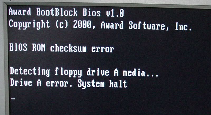

PrispevekObjavljeno: Pet Dec 11, 2009 2:47 pm    Naslov sporočila:   Odgovori s citatom
No takole napiše..
Flopy-ja sploh nič ne zalavfa.. mrtvo..
kastaneda
Prispevkov: 459
Aktiv.: 2.41
PrispevekObjavljeno: Pet Dec 11, 2009 3:02 pm    Naslov sporočila:   Odgovori s citatom
Izključi (fizično) floppy...
Pyr0Beast
Prispevkov: 4969
Aktiv.: 23.98
PrispevekObjavljeno: Pet Dec 11, 2009 3:10 pm    Naslov sporočila:   Odgovori s citatom
Floppy ni ok.

PrispevekObjavljeno: Pet Dec 11, 2009 4:23 pm    Naslov sporočila:   Odgovori s citatom
Vidim da je Awardov bios.A si sploh poskusil varianto , ki je na linku, ki sem ti ga podal zgoraj?
How to use boot block on Award BIOS
1. Create a standard bootable floppy disk
2. Add a good(older) BIOS image file along with flash utility
3. If in the "No Display" scenario then create an AUTOEXEC.BAT which executes a command line BIOS flasher to the BIOS, Ex.:
awdflash.exe a7v1005c.awd /py /sn
4. Attach only the following devices : CPU, RAM, Keyboard(Not USB), Floppy (No HDD, CD-ROM, Sound, Modem, NIC what so ever)
5. Insert the created floppy disk and boot the machine and pray that it starts reading from your floppy drive
6. It should then make some beep codes
* 2 short beeps = no bootable diskette in drive A
* continual short beeps = no floppy disk drive
* continual long beeps = programming finishes, reset your system
Vedno me kaj zanima....
clownfish
Pridružen-a: Pet 05 Avg 2005 13:05
Prispevkov: 765
Aktiv.: 3.23
Kraj: Povir / Ljubljana
PrispevekObjavljeno: Pet Dec 11, 2009 5:14 pm    Naslov sporočila:   Odgovori s citatom
dingo je napisal/a:
Plato sem priključin na preizkušen napajalnik, vanjo dal preizkušen ram, dodal še preizkušen floppy ter preizkušeno video kartico.
Zraven sem priključil še PS2 tipkovnico in monitor.
Ko vse skupaj vključim se pokaže ta slika, floppy pa niti ne posveti z lučko niti ne obrne diskete niti ne premakne glav (sem odprl floppy, da vidim vanj)
torej ne bere iz Floppy-ja ampak prej zmrzne..
pomaga samo reset in potem se vaja ponovi..
disketa je boot saj boot na drugem PC-ju..
Uptime: 499 dni
