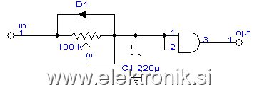

Pozdrav!
Imam en majčken problemček. Hočem izdelati stikalo, ki se bo sklenilo (oz. razklenilo) glede na jakost svetlobe. Imam pa problem, ker hočem da bi to stikalo delovalo z zamikom; npr: Ko se stemni je stikalo odprto še 10 sekund potem se sklene, ko je svetlo je stikalo odprto.
S tem zamikom bi rad odpravil nepotrebno prižiganje stikala ob morebitnih "hitrih sencah".
Če ima kdo kakršnokoli zamisel kako to rešiti brez mikrokontrolerja, bi ga lepo prosil če mi lahko pove kako.

Jaz bi to rešil na takšen način. Ko na vhod pride "1" se kondenzator prične polnit. S potenciometrom nastavljaš kako hitro naj se polni. Ko napetost na kondenzatorju doseže nivo logične ena, se izhod logičnih vrat postavi na "1". V primeru da kadarkoli logično stanje vhoda pade na "0", se bo kondenzator preko diode takoj izpraznil.

Naj še povem da bi vse skupaj rad priklopil na 12V in bi moral izdelovati nepotrebne stabilizatorje napetosti in potem spet vse skupaj peljati na tranzistorje in naprej na relaye. Iščem enostavno rešitev (tudi jaz sem se trudil s polnenjem in praznenjem kondenzatorja vendar se mi je čudno polnil ko sem imel priklopljenega na tranzistor.
Drugače pa ni tako slaba ideja z logično 1ko.

Logični nivoji ni nujno, da so 0V in 5V. Lahko so tudi 0 V in 12 V. Potrebuješ le drugačna logična vrata za višje napetosti. Lahko uporabiš tudi operacijski ojačevalnik...

Katera logična vrata pa imajo nivo 12V? A to naj uporabim AND vrata in jih vežem tako da sta oba vhoda kratko vezana? Jaz sem si zamislil zadevo tako da sem odprl prvi tranzistor s fototranzistorjem ta pa mi je polnil kondenzator preko velikega upora. Vsi nadaljni poskusi pa so se mi sfižili Rolling Eyes . Poskušal sem z LM339 vendar pa mi ni dalo zadostnih rezultatov. Problem je v tem da se mi napetost na kondenzatorju sesede ko priklopim nanj kakršnokoli vezje ki bi mi primerjalo napetost. No vse bi mi lepo delovalo če bi vezje povečal in kompliciral vendar pa jaz hočem majhno in preprosto vezje. Na trgu obstaja (prodajalec je nekdo iz Sežane) tak podoben regulator svetlobe uporablja pa se ga za povečanje osvetlitve armature (števcov) pri avtomobilih.

CMOS logiko serije 4000 lahko komot napajaš z 12V (ponavadi je max napetost 18V, pri nekaterih celo 20V).

... Problem je v tem da se mi napetost na kondenzatorju sesede ko priklopim nanj kakršnokoli vezje ...
Pa priklopi na tisti kondenzator samo bazo kakšnega darlington tranzistorja ... Wink

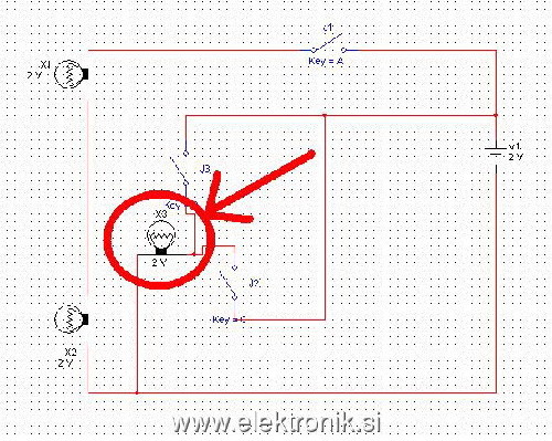

Mene pa zanima kako naj povežem to zakasnitev v to sredinsko žarnico?
Hvala v naprej in LP!

Velleman ima točno tak kit kot ga potrebuješ LEDuser. Čas zamika štelaš z kondenzatorjem. Vklaplja rele.

A po tem takem rabim tukaj spremenljivi kondenzator in časovni rele? Ali se motim?
