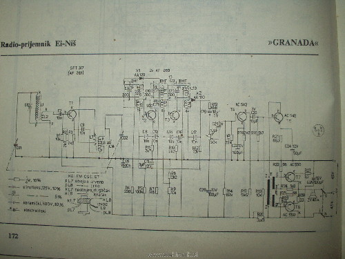

Ali ima kdo shemo zanj? Očitno ga bom dobil za v popravilo. Ko sem ga videl, se je samo prižgala lučka, glasu ne da od sebe.

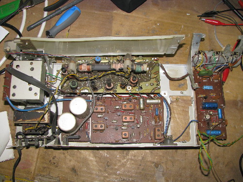

Familija mi je dala dve urci časa, tako da sem se lotil radia. In sem naletel na enega ali dva manjša problema.
"Moja" Granada je povsem drugačna od tiste na shemi. Sestavljena je iz več ločenih enot (slika). Bolj na silicijevih kot germanijevih tranzistorjih.
Sprejemnik sam deluje (na izhodu je beli šum), okvara je na izhodni stopnji- ojačevalniku. Vse elektrolite sem zamenjal, preveril vse tranzistorje in določil okvarjene. To sta bila izhodna BC 286 in BC287.

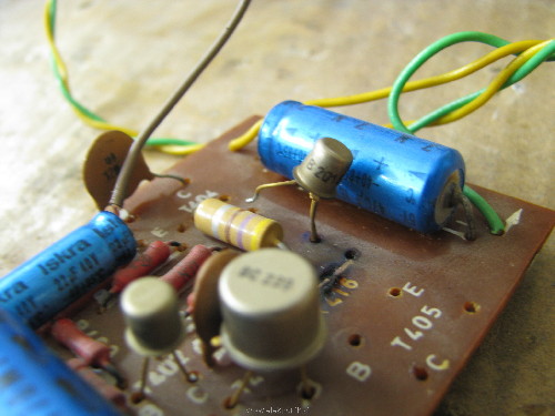

Poleg njiju (in enega elektrolita) pa je pregorel še upor R416. Ta v seriji skupaj z neznanim elementom (tip B201S proizvodnje Ei NIŠ - druga slika) povezuje bazi obeh izhodnih tranzistorjev.
1. Ali kdo ve vrednost upora R416?
2. kaj je tisti neznan element B201S? Zgleda kot transistor, ki ima skupaj zvezana B in E. Na sliki se ti dve nogici, zvezani skupaj prekrivata. V shemah starih tranzistorskih ojačevalnikov je na tem mestu velikokrat termistor.

Slika notranjosti Granade. Izhodnja stopnja povsem na desni.

Neznan element. Izhodni tranzistorji manjkajo.

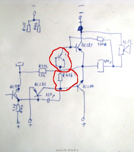

Še slika "reversed engineeringa" - posnetek dela izhodne stopnje.
Na shemi sta označena kritična elementa. BC 286 in 287 sta izhodna transistorja.
Element v zgornjem krogcu je največja uganka. Narisal sem ga kot tranzistor, ker je v takšnem ohišju- druga slika prejšnjega posta. Ampak verjetno ni. Upornosti ali česarkoli merljivega z instrumentom ne kaže (kot bi bil prekinjen) tako da ne znam ugotoviti, kaj bi to bilo. Oznaka B 201 S, proizvodnja Ei Niš.
Drugi element je upor R416. Kaže svojih cca 100ohm, čeprav je popolnoma zažgan. Običajno upor ob odpovedi pokaže veliko ali neskončno upornost, tako da domnevam, da ni večji od izmerjene.
Vprašanje:
Kaj bi bilo tisto B201S? Termistor?
Ob menjavi izhodnih tranzistorjev radio sicer dela, čeprav samo kako sekundo ali dve. Potem pa NPN izhodni tranzistor .
Kakšna bi morala biti tista upornost med bazama tranzistorjev? Velika (reda kohm) ali mala (reda ohm)?

Lahko bi bila zener dioda. Enkarat sem naletel na "eksotično" zener diodo proizvajalac Ei Niš v starejšem radijskem sprejemniku. Po shemi se bi dalo sklepati da je namen elementa za stabilizacijo mirovnega toka skozi izhodne tranzistorje. Namesto tega elementa lahko uporabiš zaporedno dve vezani diodi (npr. 1N4148), vendar moraš dati na emitorje izhodnih tranzistorjev upore, recimo 2,2-4,k ohma da omejijo mirovni tok.

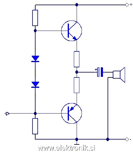

Mitja je mislil na 2,2 - 4 ohme v emiterju. Tiste "eksotične" diode so za nas starejše čisto normalne diode. Wink
Takole nekako bi naj izgledalo.

Take zenerce oz. diode, kot sta mislila, imam tudi doma. So malce višje od navadnega tranzistorja. Ta pa je popolnoma enak kot recimo BC108 in ima skupaj v eni luknji prispajkana B in E, kolektor pa je drugi priključek.
Glede na sheme ojačevalcev, ki jih imam doma v knjigi, sem tudi jaz vgradil diodo, ampak samo eno, zvezano v serijo s 100ohm uporom in deluje. Sedaj v emitorjih ni uporov in jih tudi ni bilo, se mi pa izhodna tranzistorja kar grejeta.
Je pa res, da sem dal notri kar tiste, ki sem jih imel pri roki. Vse primerne sem namreč . Danes bom dobil primerne in bom še z njimi poizkusil. Če se bosta še vedno grela, bom pa dodal še emitorske upore.
Če je dioda obrnjena narobe, se zgodi kaj? Dela samo polovica izhoda?
Pomeriti bi moral mirovni tok, skozi izhodna tranzistorja, po moje bi moral biti v rangu okrog 50mA. Namesto upora 100ohm vstavi trimer potenciometer te vrednosti in mirovni tok zmanjšaj (manjša upornost ---> manjši tok), ker je najverjetneje prevelik in ti greje tranzistorje.
Jaz sem včasih na tem mestu namesto originalnih vstavil nekaj v smislu BD139/140, ali pa celo še kaj močnejšega.

Deluje! Japek mi je največ pomagal z nasvetom, kako omejiti mirovni tok. Prej je vlekel 0,5A Shocked . Sedaj celotni ojačevalec vleče 20mA v mirovanju, 100 ohmski upor pa je nadomestil 22 Ohmski. Namesto neznanega elementa je notri dioda. Emitorskih uporov ni.
Pri tistih ojačevalcih, ki sem jih do sedaj naredil ali popravil, si mirovni tok nastavljal s trimerjem. tu ga pa ni bilo...

Mogoče bo tale načrt kaj pomagal.
