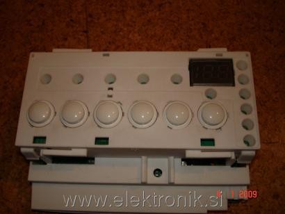

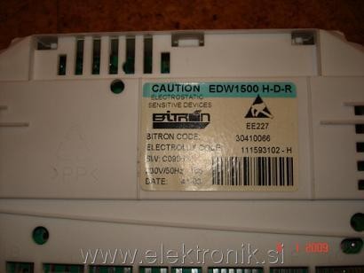

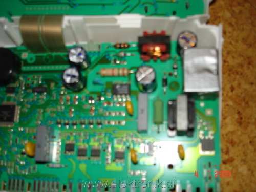

Pozdravljeni !
Kot je razvidno iz slik, je fuč rele, ki vklaplja grelec za vodo.Zaenkrat sem ga odprl in z šmirgel papirjem pobrusil kontakte.Ziher ga bo treba zamenjat, pa še zalepljen je tako za silo z Patexsom.
Ali mi lahko kdo pove kje bi lahko dobil ustrezen rele.Serviser iz M.S. je trdil, da se releja ne da dobiti in da je treba menjati celo elektroniko za 100 Eur.Rele verjetno stane kakšnih par EURov.Lahko bi dal tudi kakšnega rabljenega, če ima kdo viška.
Hvala za pomoč in L.P.!

Nam lahko zaupaš, kaj piše na releju?

Na spodnji strani releja izmeri položaj in razmak priključkov. Napiši kakšne so oznake na releju, kaj piše na njem - mogoče je celo številka modela. Verjetno ga bo treba odspajkati ven. Potem se bo dalo kaj naprej videti.

V bistvu je da daš rele, ki ima enako napetost na tuljavi in kontakte rajši močnejše kot so sedaj.
Vse skupaj pa povežeš kar na žice nekje zunaj elektronike. Wink
Seveda če ne dobiš originalnega.

Najbolje bi bilo, da bi slikal samo del z relejem ker jaz na slikah sploh ne vidim kje je rele.
Ali je mogoče tisti sivi pravokotnik?

Rele je tista siva kocka.Siva je zaradi tega, ker je prelepljen z lepilnim trakom.Drugače je 12 V in ima 2 kontakta za špulo in 3 kontakte.Sredinski je tisti, ki ga potegne navitje.Brez napetosti je sklenjen v eno stran, ko dobi 12V pa preklopi na drug kontakt.Na njem razen 12V in nekih številk ni pisalo kaj posebnega.Verjetno bi res lahko dal takšnega z malo močnejšimi kontakti in enakim razporedom.Sem mislil, da je že kdo razdiral čisto isto zadevo.Baje da grelci držijo do amena, samo ta rele je šibka točka.
Po dveh pranjih še vedno dela, glavna fore je verjetno bila v tem, da je bil na ploščici slab kontakt, ki je stopil cin in posledično zažgal kontakt.

Vsekakor rele zamenjaj, saj je pri pobrušenih kontaktih zelo velika verjetnost, da se zapikajo v vklopljenem stanju. (kontakti imajo zaščitno prevleko, ki to preprečuje, vendar si jo ti odstranil) Zapikani kontakti = konstantno prižgan grelec = nevarnost požara Exclamation
Odspajkaj rele, ga nesi s sabo v trgovino ter najdi takega s čim bolj podobnimi nogicami. Lahko bi prepisal tiste "številke", ker lahko z njimi na internetu najdeš datasheet (podatke)

Jaz imam enak stroj. Simptomi napake pa taki: pomiva z mrzlo vodo po programu do konca, brez da sporoči kakšno napako. Je to to?
Si odpravil težavo z menjavo releja? Kateri rele si dal? Ali je se je zoprno dokopati do releja. (sem strojnik in vajen dela s šraufncigerji Smile)
Sem v dilemi ali peljati na servis (100€ katastrofa) ali se sam lotiti dela (če ni preveč komplicirano).
Čez dva dni:
Sem kupil nov rele za 1,9€. Razdrl stroj - bolj enostavno ne more bit. Ugotovil, da je z relejem vse v redu, zgorela je samo spajka ene nogice releja na pcb. Popravil, zaprl, in dela. Sedaj imam pa odveč en rele za naslednjič Smile. Je pa proizvajalec stroja čisto neresen da si lahko privošči tako šlamparijo.
