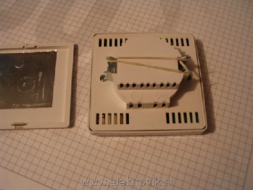

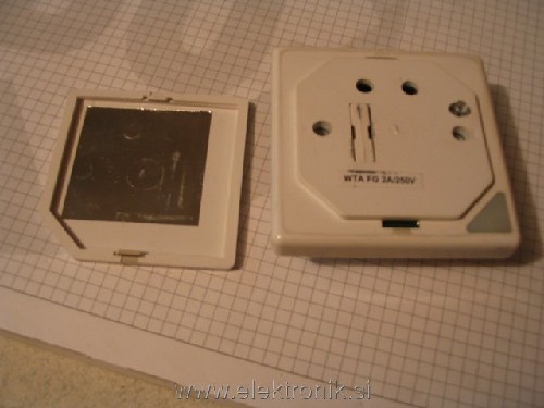

Doma imam dve zatemnilni stikali v različnih prostorih. Stikali sta elektronski občutljivi na dotik, možno ga je pa krmiliti preko vsakega IR oddajnika (TV, RA pilota,....). Lansko leto se mi je en teden dogajalo, da sta se obe stikali naključno vklapljali, v glavnem zvečer oziroma ponoči. Po nekaj dneh se je zadeva umirila. Vse skupaj se je pred dvema mesecema zopet ponavljalo nekaj dni, v zadnjih dveh tednih se pa ponavlja tako, da sem ju zamenjal s klasičnimi stikali, ker so se luči kar naprej prižigale Confused
A ima kdo podobne izkušnje s temi stikali? Sumim, da se dogajajo kakšne spremembe v omrežju (U, f), ki vplivajo na stikalo - problem v softweru?
Če deluje je zadeva super, ker lahko vse poštimaš s pilotom od TV
