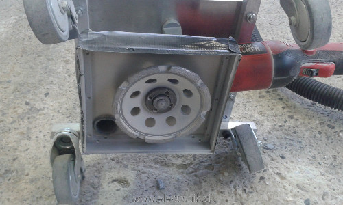

Danes sem si vzel čas in sem skonstruiral dodatek za mojo malo fleksarco
Ker imam nekaj betona za pobrusit sem si najprej v bauhausu hotel izposodit
"mašino za brušenje betona". Ko sem zadevo videl, gre dejansko za mali "fleks"
z brusilno glavo in drugačnio zaščito okoli glave. Brez kakršnega koli odsesovanja.
Zato sem se odločil da raje kupim svojo brusilno glavo in si zadevo naredim
po svoje, ker drugače se bom zadušil od vsega tega prahu.
Zdaj moram samo še najt eno tanko gumo za ob strani katera bo zadihtala
zadnje 3mm do tal, ker za test sem čez zaščito nalepil tesa powertape, kateri
drsa po tleh, da se ob straneh ne kadi ven in s tem lahko sesalec uspešno
opravi svojo vlogo pri odsesovanju.
V priponki še slika, skoraj končane zadeve.
LP, Dejan

toplakd je napisal/a: |
LP, Dejan |
Predlagal bi ti tesnilne ščetke http://www.soha.si/index.php?id=599
se priporočam za sliko še s spodnje strani.
_________________ Človek,kateri ne dela napak,običajno ne dela nič!!! |

Objavljeno: Sob Okt 18, 2014 8:04 am Naslov sporočila: |
Hvala za link.
Sem dodal v zgornji post še sliko od spodaj.
