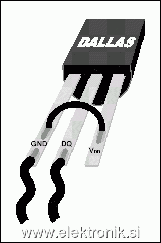

Ni nujno. Lahko je problem s parazitnim napajanjem ali pa ima aplikacija zapečen naslov?
Poskusi ga priključit takole:
DS18B20

Rovno to. Če priključim tak senzor ki kaže 85.00 tako kot je narisal frenki zadeva deluje. Če bi bile težave z parazitnimi kapacitivnostmi potem drugi senzor ki bi ga priključil normalno na GND in VCC tudi nebi smel delat normalno. Ali pa se motim?

Motiš se! Kdo je pa kje omenjal parazitne kapacitivnosti? Govora je o parazitnem napajanju. Očitno si kupil DS18x20-PAR. Včasih RTFM.

Sem probal, tako kot je povedal g.Frenki. In ni nobenega odziva. Očitno sta šla ds1820. Pa je šlo 6,6€ Sad Sad
