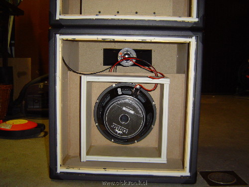

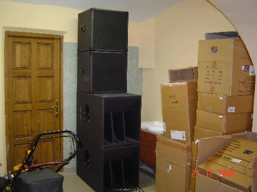

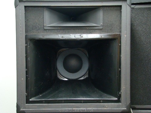

Na sliki 15" bas horn škatla z RCF L18S800 (žal imam samo tole sliko oz. nekaj še imam od izgradnje). Druge dve so pa sliki moje "budget" monitor škatle z Monacor 0,75" visokotoncem in Eminence Gamma 10" middle driverjem. Kmalu pa pride do izdelave nove škatle z 2" HF hornom in horn-loaded mid 12" driverjem.

Mid horn - zunaj
 Velikost datoteke:  325.06 KB
Mid horn - znotraj. Monacor HF, Eminence gamma 10" midd.
 Velikost datoteke:  562.82 KB
Selenium 15" front loaded bas horn. RCF L18S800 LF driver.
 Velikost datoteke:  190.28 KB
