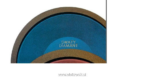

Za brušenje nožev uporabi tole ploščo, katero namestiš na zidni brusilnik. Zanesljivo deluje.

ja deluje že ampak diamantni brusi so narejeni za brušenje neželeznih materialov(widia,keramika) in NE HSS.
Ob brušenju železnih materialov diamant razpada
