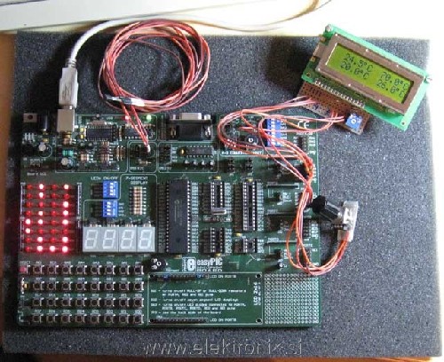

PrispevekObjavljeno: Sre Feb 25, 2009 11:18 pm    Naslov sporočila:   Odgovori s citatom
 Velikost datoteke:  99.11 KB
 Pogledana:  18 krat
Nazadnje urejal/a . Sre Feb 25, 2009 11:49 pm; skupaj popravljeno 1 krat
Aktiv.: 59.89
PrispevekObjavljeno: Sre Feb 25, 2009 11:38 pm    Naslov sporočila:   Odgovori s citatom
Dobro si to naredi. No histerijo pa le zamenjaj z histerezo.
