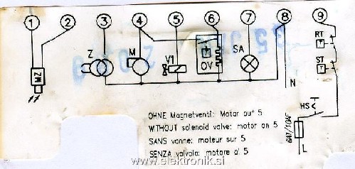

Kako bi na oljnem gorilniku lahko preveril, če ta da iskrico?
Zgodilo se je namreč, da je danes skoraj vse skupaj crknilo.
V prilogi je slikica, ki je na elektroniki gorilnika.
Če se ne motim je na tretji priključek vezana tuljavica, ki da iskrico. Lahko preko varovalke (BREZ ELEKTRONIKE) pripeljem na tretji priključek fazo in tako pogledam, če bo iskrica?
Lahko kako izmerim upornost navitja tuljavice? Kolikšna mora biti?

Seveda lahko. Vendar pazi, da ne boš priklopil predolgo, max. 10s. Lahko tudi, da je napaka v fotouporu, ki je priključen med 1 in 2.

Sem danes poskusil in se ni nič zgodilo. Še bom menjal tuljavo ko jo dobim.

Sestavi gorilec skupaj ter celega potegni ven iz peči. Potem ga prižgi, ko se vklopi motor imaš nekje 4-8 sekund časa da vžge (magnetni ventil - plamen)! Preden vžge pa spremljaj če je iskra al ne!
Če je ni je lahko zanič trafo, ne dobi napetosti ali pa visokonapetostni del prebije pred koncem elektrod.
Lahko pa je tudi fotocelica, samo zelo malo verjetno!

Na tak način sem tudi sprobal in ni bilo iskrice. Tudi visokonapetostni del ne prebija, kar bi se vsaj slišal neki pok če bi kje bila iskra. Fotocelica skoraj ne more biti, ker (si čist po domače razlagam) ona zazna če je plamen. Če ga po 4-8 sekund ni se gorilnik izklopi.

Magnetni ventil pa ti vklopi al ne?? Lahko te elektronika zafrkava!
Če meriš trafo z ohm metrom moraš imeti na primarni strani nekje do 10 ali 20 ohmov, na sekundarni strani pa se mi zdi da nekaj kilo ohhmov.
