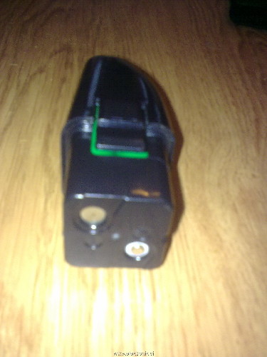

Imam sledeč problem: moral bi zamenjati akumulatorčke v plastičnem ohišju, ki je na sliki, pa nikakor ne morem ugotoviti, kako naj ohišje odprem. Vem kje je skupaj zalimano, samo ne vem kako naj se lotim (in s čim) odpiranja.
Vsaka pomoč dobrodošla.

Imaš ta akumulator slučajno od metle
Če je to to, potem sem jaz imel enak problem in sem rešil na drugačen način.

tacer12 je napisal/a:
Tako je, od swivel sweeper (ali kako se že reče) metle je, ja. Me pa zanima kako si rešil?

Najbrž z žagico okoli ohišja.

Tudi to sem poskusil pa nekako ni šlo, sem naredil samo škodo da je bil akumulator zanič oziroma ohišje.
Potem sem šel v trgovino z materialom za centralno ogrevanje in sem kupil bakreno cev mislim da fi 18 in eden pokrov zanjo, v glavnem da so šli noter baterijski vložki tipa AA.
Cev sem potem odžagal na dolžino osmih vložkov + približno še centimeter in pol. Nastavil sem jo na plus kontakt na ohišju metle v kateraga se vstavi akumulator in jo z selotejpom pričvstil na palico metle. Maso na ohišju sem z žičko povezal z bakreno cevjo. Na bakreni pokrovček sem nalotal kar vzmet od kemičnega svinčnika in tako sem obenem dobil maso na cev in še akumulatorčke mi je potiskala skupaj.
Za akumulatorje sem uporabil polnilne od GP-ja 2700ma NIMH.
Res ni zgledlo ne vem kaj, delovalo pa je.
Potem pa so se polomili zobniki v prenosil pri krtačkah, pa je metla končala v smeteh tako da ti slike na žalost ne morem pripeti.
PS: Če se odločiš za to varianto pazi da boš dal plus na plus in maso na maso, ker ti v nasprotnem ne bo pometalo smeti ampak razmetavalo. Govorim iz lastne izkušnje Smile

Hvala za ideje - mogoče bom res najprej probal s kako fino žagico prežagat ohišje. Če pa to ne uspe, bo pa na vrsti predelava.

Primež (po domače šraufštok) in malo občutka pri takih ohišjih delata čudeže ... Twisted Evil

Res je Smile Mi je uspelo s fino žago lepo prežagati ohišje. Zdaj pa samo zamenjam akumulatorčke in potem nazaj zlepim ohišje pa bo. Smile

Jaz sem mislil na odpiranje brez žagice ... samo "nežno" mečkanje iz vseh strani. Wink

Ja jaz sem isti primer rešil kar z starim spajkalnikom in predelano špico ( staro špico sem pobrusil, tako da sem bodil obliko dleta) nato sem samo plastično ohišje lepo stopil po obodu. Zadeva je funciopnirala presenetljivo dobro Cool . Nakar semn naletel problem, z baterijskimi vloški. V osnovi so bili v ohišju baterijski vloški, ki niso imeli kapice za označitev poralizacije. Sam sem seveda prej kupil baterije za polnit, kakopak kot z omenjeno kapico Brick wall . Rezultat je biv 5 mm velika špranja na ohišju. Porblem potem rešil z črnim izolacijskim trakom in malo epoksi smole.
Zadeva že več kot leto dela čisto lepo in brez problemov, pa še ohišje izgleda približno enako originalu, tako, da če ne veš kje iskati sploh ne vidiš razlike Wink

my tool of choice
s tako žagico in proxxonom sem odprl še vsak napajalni adapter, baterijo,.....[/img]
