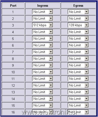

MarE69 je napisal/a:
Najučinkovitejša metoda je, če ti switch to omogoča.
to mi je všeč,samo kateri switch pa ima to opcijo "limit".pa da ni pregrešno drag ?
Aktiv.: 70612.59
PrispevekObjavljeno: Tor Mar 31, 2009 12:32 am    Naslov sporočila:   Odgovori s citatom
