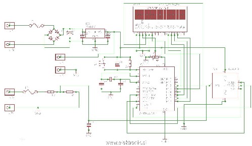

Kolikor sem iskal po slovenskih trgovinah (ic,hte..) nisem našel nobenega podobnega regulatorja! Ali sem mogoče narobe iskal? Iščem predvsem najcenejšo varinato!
Gre za spodno vezje!

ta element ki ga je tonko napisal se da dobit ali v čipu ali v HTE, sem ga tudi sam uporabil na eni izmed prejsnih tiskanin in je res odlicna zamenjava za LM7805. Cena v HTE je bila nekaj vec kot 8€.
