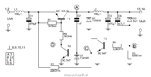

Najbolje bi bilo, da bi naredil stikalni napajalnik kot je tale, ki ga prilagam le, da moraš v tvojem primeru vstaviti 3V zener diodo. Vezje ima izkoristek blizu 80%. Za kratek čas pa smo ga v šoli obremenili z 250mA in je še vedno normalno delovalo. Na vezju so z črkami označene merilne točke A, B, C, D, ki pa jih enostavno zanemari.

PZUFIC je napisal/a:
Vse jasno Wink

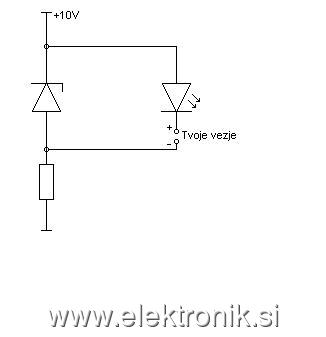

Imas 10V med delovanjem ali v mirovanju? Ker lahko da se napetost posede med delovanjem. Probaj z zenerjevo diodo...
ce se napetost ne posede, vzames diodo 1N4735A, vzporedno pa ji vezes LED diodo (da preverjas delovanje), za katero pa zaporedno vezes tvoje vezje.
drugace pa izberi primerno zenerco iz datasheeta: http://www.datasheetcatalog.org/datasheet/nationalsemiconductor/DS013022.PDF
v priponki mas vezje za lazje razumevanje!

Gornje vezje ne bo vredu, saj je padec napetosti tudi na LED diodi.

jp... ki obsega nekaj manj kot 0,7 volta!
ce preberes cel post, pogledas datasheet, ti bo vse jasno... zenerjeva dioda je izbrana 6,2 voltna, tako da je napetost na zenerjevi diodi 3,8V pa ce odstejemo se padec na LED diodi, dobimo lepo 3,1V kar je zadovoljiv podatek Wink

MuadDib je napisal/a:
......... zenerjeva dioda je izbrana 6,2 voltna, tako da je napetost na zenerjevi diodi 3,8V pa ce odstejemo se padec na LED diodi, dobimo lepo 3,1V kar je zadovoljiv podatek Wink
Kaj pa če vezje troši 200 mA?

Branez je napisal/a:
Bo LED malo bolj svetil... nekaj časa Twisted Evil

hehe... privzel sem da trosi dovolj malo. Saj je zraven datasheet, pa se izbere primerno zenerco, pa se lahko LED izpusti Wink

Kako to misliš? Če je za izbrano diodo 1N4735A podatek Vz = 6.2 V, od kje pa bo potem na njej 3.8V ?
Ampak na izhodu še vseeno ne bi bilo 3V, ker imajo LED diode ponavadi nekje od 1,5V pa do 3,5V padca napetosti. Lahko še celo več, odvisno od barve.
