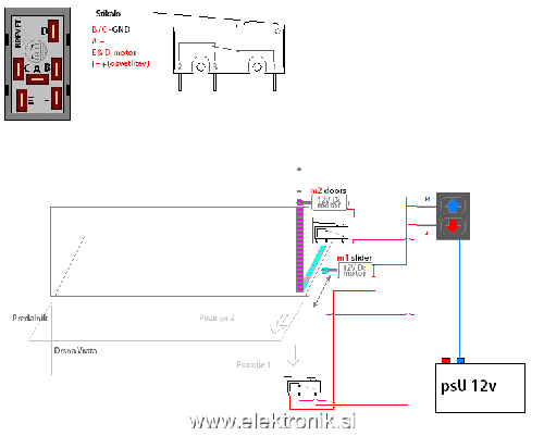

Lp,
danes pa se matram z enimi stikali in dvem el. motorčkam.
Namreč delam predalnik z drsnimi vratami in nikakor ne najdem pravih kontaktov.
prilagam shemo, kaj želim naredit oziroma kaj sem že naredil.
Želim uporabiti tista dva stikala, za on/off enega in drugega motorja(odvisno od pozicije predalnika in drsnih vrat)
1 pozicija: drsna vrata se odpirajo dol in gor
2 pozicija: predalnik se odpira not ter ven
- tista dva stikala so na določenem mestu, ki se vklopita oz. izklopita.
vsekakor sem dodal stikalo za pomik oken (skica tudi na shemi), ki bo služil namenu (momentarno stikalo- pritisnem in pridržim)
Torej zelim zvedeti pravilno zaporeje, kako vezavo oziroma kako naj povežem stikala?
ko pritisnem tipko gor, se drsna vrata premaknejo dol in dajo na določenem mestu kontakt drugemu motorju - ta potisne predalnik ven,
to mi je uspelo nekako izvesti, ustavilo pa se je pri obratnem položaju:
ko pritisnem tipko dol, bi se moral predalnik najprej vrniti v prvoten položaj in nato drsna vrata nazaj gor (logično, drugače bi use zaštekalo).
to je moj problem (upam da ga boste lahko razvozlali in mi nekako pomagali)
hvala

Čisto enostavno, dodaj še eno stikalo, ki bo onemogočilo drsna vrata,dokler bo predalnik odprt.... Ko pa se predalik zapre, so drsna vrata omogočena (kontakt sklenjen) in zadeva se lahko zapre..
Lahko uporabiš kar isto stikalo, ki ti vklaplja motor predalnika, le da ima dve poziciji
1 pozicija : kontakt razklenjen - deluje le motor drsnih vrat
2 pozicija : kontakt sklenjen - deluje le motor predalnika
Lahko pa rešiš z obstoječim stikalom in dodaš rele z dvema delovnima kontaktoma, pa je...

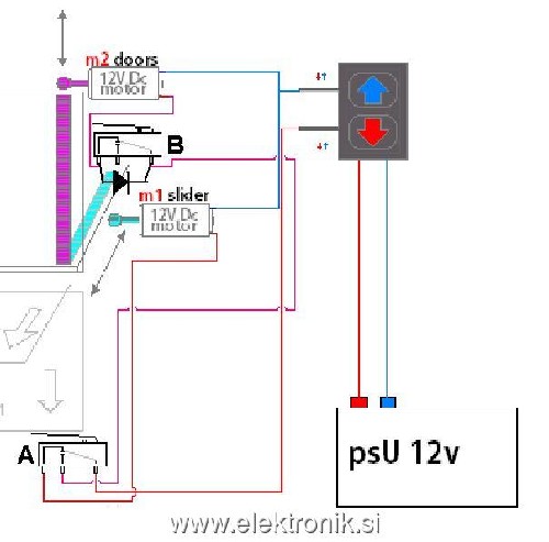

Med kontakta zgornjega mejnega stikala (tisti, ki ima uporabljena samo dva priključka) veži diodo, 3 ali 6A bi morala zadostovati če nisi uporabil nekih zelo močnih motorjev.
Na kateri priključek vezati katodo in kam anodo diode, ne morem reci, saj ne vem točne polaritete. Vezati jo moraš tako, da ne bo prevajala, ko se bo zadeva odpirala.
Če prav razumem je ves problem samo v tem, da se vse odpre kot je zamišljeno, mehanizrm se ustavi pravočasno, ko pa hočeš zapreti, pa stvar ne steče, razen če bi ročno premaknil, da bi se mejno stikalo spet sklenilo kontakt?

Azrael
Prispevkov: 4432
Aktiv.: 22.22
Kraj: Gorje
PrispevekObjavljeno: Sob Apr 04, 2009 10:16 pm    Naslov sporočila:   Odgovori s citatom
Pripenjam sliko. Mogoče bo potrebno diodo obrniti, saj prave polaritete iz sheme ne morem ugotoviti. Če bo dioda obrnjena narobe, bo enako, kot če stikalo sploh ne bi izklopilo. Povem zato, da ne bom kriv, če se bo vse skupaj rastavilo na prafaktorje.
Vendar, shema drži samo v primeru, če sem shemo prav razbral (malo me motijo zelo skupaj narisane nekatere vezi). Torej, če prav razumem, zadeva deluje tako:
Ko je vse pospravljeno, pritisneš tipko in začne delovati motor št.1, ki odpira vrata.
Ko se preklopi stikalo označeno z A (na shemi spodaj), se ustavi motor št.1 (vrata so odprta) in steče motor št.2.
Motor št.2 teče, dokler se ne izklopi stikalo B.
Takrat so vrata odprta in predal izvlečen.
Problem nastane, ko se zadeva noče pospraviti, čeprav si obrnil polariteto, motor št.2 ne more delovati, saj je stikalo B izklopljeno.
Za ta slučaj rabiš diodo, ki preveže stikalo, če je polariteta ustrezna . Ko se stikalo B sklene, preveže diodo, kar pa ni nič narobe. Na enak način, še z enim stikalom in diodo, bi pa preprečil uničevanje motorja št.1, ko bi se vse skupaj pospravilo nazaj. Bolj trotel ziher rešitev.
Ampak, kot sem rekel napisano v tem postu drži samo, če sem prav razumel delovanje. Če nisem, zgoraj napisano ne drži.

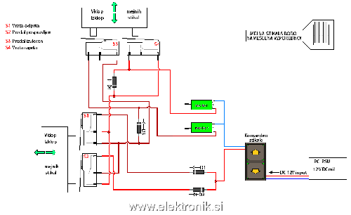

boset
Pridružen-a: Pet 23 Jan 2009 1:18
Prispevkov: 54
Aktiv.: 0.27
Kraj: Šmarje pri Jelšah
PrispevekObjavljeno: Ned Apr 05, 2009 9:57 pm    Naslov sporočila:   Odgovori s citatom
Evo mojo shemo, ki naj bi zdaj po teh načrtih zagotovo delovala.
Za pravilno delovanje se seveda zavedam, da morajo motorji delovat v pravi smeri in seveda tudi elementi, ki bodo poskrbeli za odklop stikal v določenih položajih.
Z stikali se bom še poigral, samo zanima me če sem prav prerisal shemo da vem, če bo to zdaj delalo..
thx
če je tole prav zrisan, mi dajte zeleno luč.
 Velikost datoteke:  31.09 KB
 Pogledana:  23 krat
..:: ElectroArt ::..
Azrael
Prispevkov: 4432
Aktiv.: 22.22
Kraj: Gorje
PrispevekObjavljeno: Tor Apr 07, 2009 3:41 pm    Naslov sporočila:   Odgovori s citatom
boset je napisal/a:
Shemo sem razvozlal in jo narisal na drugačen način, (mislim da bi moralo bit tako povezano)
Mislim, da štima.
boset je napisal/a:
S1 in S2 se vklopita istočasno
V bistvu res, vendar na S1 vplivajo vrata, na S2 pa predal. Ne smeš jih prožiti oba s predalom ali z oba vrati, ampak vsakega s svojim elementom pohištva
S3 in S4 se vklopita istočasno
Ne!
Azrael je napisal/a:
S3 - Preklopi, ko so vrata zaprta
S4 - Preklopi, ko je predal izvlečen do konca
Vrata in predal upravljajo vsak z dvema stikaloma, s katerima izveš informacijo ali so vrata ali predal v kateri od skrajnih leg. To je tudi bistvo tega projekta, vedeti v kakšnem položaju je posamezni element tega pohištva in temu primerno krmiliti motorčka.

- tretji na vrhu vrat; funkcija (zaprta vrata) to stikalo je sklenjeno!
- četrti spodaj vrat; Funkcija (odprta vrata)
ko so vrata in predal na položajih (oba zaprta), morata tudi dva stikala biti sklenjena al je to kak drugač mišljeno?
ča prav razumem (S2-S4)
bom naredu skice položajev stikal na elementih
trenutno sem še pri skicah, ker imam bolj malo časa čez teden,
za vikend pa bi moralo tole počasi ''zalaufat''
