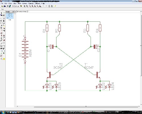

Lep pozdrav!
Izdelujem prototip za smerokaze na motorju. Izvedbo imam v mislih z astabilnim multivibratorjem, v katerega bi dodal še dve stikali. Eno za levo stran, eno pa za desno stran. Ampak ne vem, kam bi moral ta stikala povezati. Ali bi sploh delovalo na tak način?

PrispevekObjavljeno: Ned Apr 19, 2009 1:00 pm    Naslov sporočila:   Odgovori s citatom
Stikalo zaporedno z vsako zarnico, zarnici paralelno na izhod (oz. za izhodni tranzistor, ki ga ni na sliki).

PrispevekObjavljeno: Ned Apr 19, 2009 4:43 pm    Naslov sporočila:   Odgovori s citatom
Ne razumem..lahko narišeš prosim?

PrispevekObjavljeno: Ned Apr 19, 2009 5:27 pm    Naslov sporočila:   Odgovori s citatom
Ne razumem popolnoma tega vezja..Jaz želim z stikalom, kot ima recimo na motorju preklapljati...v primeru levega kontakta utripata levi dve žarnici, v primeru desnega pa desni dve. Za enkrat želim izdelati le prototip na protoboardu in potem tiskanino. Ko bo delovalo bom realiziral.

PrispevekObjavljeno: Ned Apr 19, 2009 5:51 pm    Naslov sporočila:   Odgovori s citatom
Na vezju ki ti ga je predstavil reber s stikalom le še izbereš žarnico.
Torej povezava je taka....
Koda:
                                              --- Žarnica ----- 0V
+12V ----- Vezje ---------- Stikalo  --- |

PrispevekObjavljeno: Ned Apr 19, 2009 5:54 pm    Naslov sporočila:   Odgovori s citatom
Ce bos uporabil zarnice, bos verjetno potreboval dodaten izhodni tranzistor, ker BC547 ne zmore prav veliko toka.
Zarnice torej vse pridejo med izhodni tranzistor in drugi pol napajanja, vsaka zarnica (oz. skupina zarnic na eni strani) ima pa potem v seriji se stikalo, ki tisto stran vkljuci oz. izkljuci.
Kateri del je nejasen ?

PrispevekObjavljeno: Ned Apr 19, 2009 6:36 pm    Naslov sporočila:   Odgovori s citatom
Lahko morda te tranzistorje zamenjam s kakšnimi drugimi? Za enkrat, da preizkusim na protoboardu, ker doma nimam ravno tega materiala. Imam bc547,48,57,58.

PrispevekObjavljeno: Sob Maj 09, 2009 10:37 am    Naslov sporočila:   Odgovori s citatom
reber je napisal/a:
http://www.reber.si/avtoelektrika/utripalec/index.htm
Še enkrat vprašam, ker v opisu vezja ni napisano točno, zakaj so uporabljeni ravno ti tranzistorji..lahko uporabim katerakoli dva npn in enega pnp tranzistor. Ker ta dva sta v ohišju to-225 in to-220. Zato se mi zdi, da imata posebno funkcijo, ne le kot tranzistorja..

PrispevekObjavljeno: Sob Maj 09, 2009 11:27 am    Naslov sporočila:   Odgovori s citatom
Če hočeš preizkusiti delovanje na protoboardu lahko uporabiš tudi druge tranzistorje, ter na izhod namesto žarnice priklopiš LED diodo (skupaj z preduporom).

PrispevekObjavljeno: Sob Maj 09, 2009 12:41 pm    Naslov sporočila:   Odgovori s citatom
ljudsko je napisal/a:
reber je napisal/a:
Ne, sta tranzistorja kot tranzistorja. BD911 potrebuje na bazi 0,5A, da je popolnoma odprt pri 5A na kolektorju (ustreza 60W žarnici pri 12V). Zato je tam tudi BD136, ker mu mora biti tistih 0,5A zmožen dati.
Seveda, za test teh tranzistorjev ne potrebuješ, ampak bodo dobri kateri koli NPN ali PNP, le obremeniti jih ne smeš preko njihovih omejitev (poglej v datasheetu Ic).
