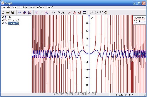

PrispevekObjavljeno: Tor Jun 09, 2009 4:31 pm    Naslov sporočila:   Odgovori s citatom
Poskusi zgoraj omenjeno funkcijo narisati v program Graph, funkcije lepo riše kako je pa glede tvoje zadeve pa ne vem. Je celo v Slo

sharp007 je napisal/a:
S programom Graph žal ne bo šlo.
Res ne, ni šans...

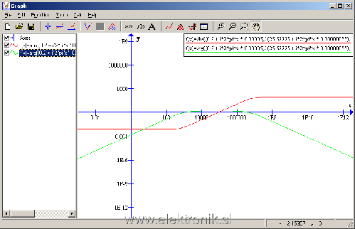

PrispevekObjavljeno: Tor Jun 09, 2009 11:50 pm    Naslov sporočila:   Odgovori s citatom
Glitch je napisal/a:
Link, ki sem ga dal ima zelo lepo razlozeno kako se to dela. Ne potrebujes programov.
Sem pogledal še enkrat, se strinjam.
Hvala. Nisem pravilno definiral funkcije.

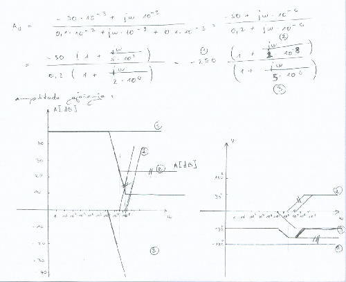

PrispevekObjavljeno: Čet Jul 23, 2009 12:02 am    Naslov sporočila:   Odgovori s citatom
Here I am again...
(Pozdravljeni še enkrat, da ne bo (pretirane) jeze. Mr. Green Cool).
No, en težak izpit je za menoj, zato je zdaj čas, da se ponovno lotim elektronike.
Nekaj tipov nalog (in sem delno snovi) že razumem, nekaj bo še potrebno naštudirati.

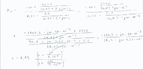

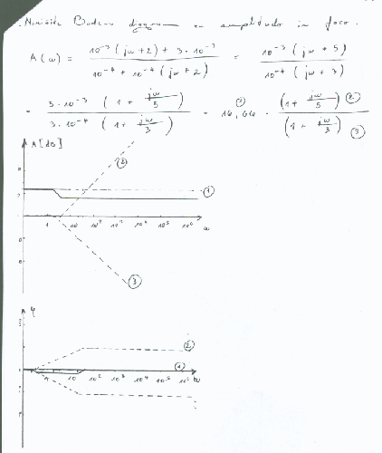

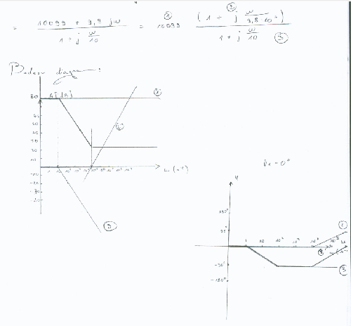

Naredil sem screenshote štirih tipov nalog, pri katerih se zahteva narisan Bodejev diagram. Pri tem sem se osredotočil le na končne rezultate, ki so podlaga za Bodeja.
Risanje konstante delno razumem (20 * desetiški logaritem razmerja amplitud napetosti), ostalo mi (še) ni jasno. Zato prosim, če si lahko kdo vzame čas za kako od nalog ter na podlagi priloženih slik komentira, kaj določena vrednost na grafu pomeni ter kako do te vrednosti priti.
Zadnji screenshot ima le izračun, zato bi bil vesel, če bi kdo narisal Bodeja ter ga dal gor.
Bom pa vsekakor Bodeja študiral dalje ter ga skušal razumeti; nikakor mi ni v interesu čakati, da bo rešitv padla z neba. Vnaprej hvala.

Če pa zdaj pogledam Bodeja, ki ga je s programom Grahp narisal gumby, mi v oči pade to, da so vse tri črte nekaj časa ravne, nato pa začnejo naraščati oziroma padati. Kako vemo, kdaj oziroma na katerem mestu pride do spremembe?
Matra me pa tudi to, da je na tej sliki vse v enem, na internetu ter tudi v rešitvah izpitov se pa posebej riše Bodeja za magnitudo (decibeli) ter fazo (stopinje). Sta oba pristopa pravilna?
Splošna teorija sistemov... tiste omege tam ti povedo. To so lomne frekvence. Prej se morš pa zavedat to, da imaš faktorje v imenovalcu in števcu ulomka. Faktorji v števcu se imenujejo ničle, v imenovalcu pa poli. Če imaš torej pol pri neki lomni frekvenci začne od takrat naprej ojačanje padat za 20 decibelov na dekado oz. če imaš ničlo ti takrat začne ojačanje naraščat za 20 decibelov na dekado. Če imaš dvojni pol oz. ničlo se padanje/naraščanje podvoji. Če imaš pa pol/ničlo v koordinatnem izhodišču pa pomeni padanje/naraščanje čez celoten frekvenčni spekter. Zato najprej (če rišeš na roke bodeja) narišeš prispevke posameznih členov in jih nato sešteješ. Za fazni diagram so zadeve zelo podobne le, da se prispevki posameznih členov začnejo eno dekado prej in se končajo čez eno dekado (prej ravna črta in potem tudi).
[slovenščina je zame švedska vas] so nas učili, če se še prav spomnim drugače me pa popravite in upam, da sem vsaj malo odgovoril na tvoj vprašanje...
