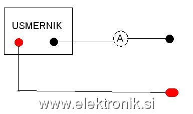

Drugače pa se ampermeter priključi po spodnji na hitro zrisani vezavi.

A je kakšna fora, ki je ne poznam, da se veže na minus?

Ni važno na katero vejo daš amper meter, odčitek bo vedno isti.

se pravi da lahko vezem A-meter vseeno ali na + ali na -, pred njim pa vezem upor, (katera vrednost upora je najprimernejsa),iz drugega konca A-metra pa na izhod?

pitbull22 je napisal/a:
Narobe!
Tako priklopiš voltmeter.
Ampermeter meri tok skozi porabnik in mora imeti zato čim manjšo upornost. Za dosego večjega merilnega območja, se mu prigradi soupor oz. shunt, ki je vezan vzporedno z inštrumentom.
Če si tvoj A-meter priklopil na + in - usmernika in si gledal kako miga kazalec, si testiral pretokovno zaščito, druge koristi od usmernika pa ni bilo, saj je bil izhod v kratkem stiku čez inštrument.

jaz sem vezal voltmeter vezal na izhod vsporedno(brez predupora), nato sem se vezal A-meter in sem skuril ta dva upora(za druge elemnte se ne vem samo ta dva sta bla črna..., ostale se morem prizkusit). mi prosim podrobneje razlozis kako naj priklopim A-meter ker imam s tem probleme. Se nekaj me zanima ti si dal tranzistor Q1(BD712) na hldilno rebro, kateri tranzistor si ti zamenjal BD712 ali 2N3055(in kateri se bolj pregreva)?

O A-metru pa:
Predpostavljam, da imaš usmernik v nekem ohišju in imaš za priklop naprav puše in uporabljaš zgoraj omenjen analogmi kazalčni inštrument.
Odklopi priklop z ene od puš (predpostavimo + puša), ta vodnik priklopi na inštrument (na njegov + priključek) in iz inštrumenta (njegov - priključek) potegni nov vodnik do (+) puše (tiste s katere si prej odklopil vodnik, ki je sedaj speljan do inštrumenta). To je vse, če je inštrument res za tok do 5A.
Če zgoraj opisan priklop izvedel v minus vodu, se vsi znaki + in - zamenjajo med seboj.

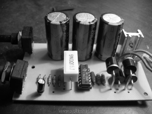

Še za informacijo, na pripeti sliki lahko vidiš kakšen hladilnik sem najprej dal na PNP tranzistor, vendar za nizke napetosti to ni zadoščalo.
Če bi pustil brez hladilnika in ne bi meril temperature, bi zanesljivo imel enak problem kot ti.
