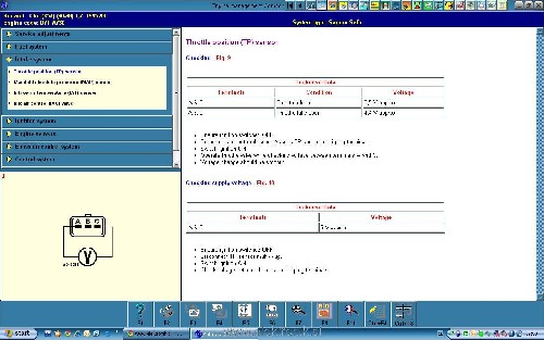

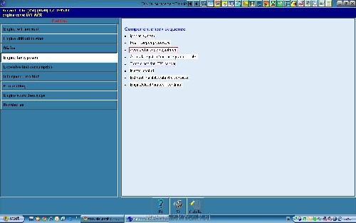

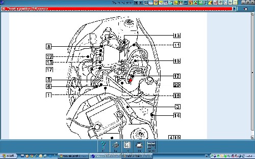

v priponki imaš možnosti kaj je lahko narobe, in tudi kako preveriš če ti deluje pravilno senzor odprtosti lopute
 Velikost datoteke:  139.97 KB
 Pogledana:  75 krat
 Velikost datoteke:  175.53 KB
 Pogledana:  36 krat
 Velikost datoteke:  93.36 KB
 Pogledana:  34 krat

si preveril loputo za dovod zraka ? tak kot sem ti zgoraj napisal, mislim da autodata ne laže, je sicer možnih več napak ki sem ti jih tudi pripel..... Računalnik pa ti na teh tastarih avtih tudi ne pokaže vsega
