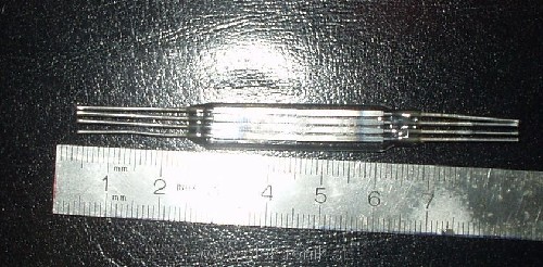

Golih reed relejev imam nekaj. Lahko ti kakaga odstopim, če ti ustreza.
