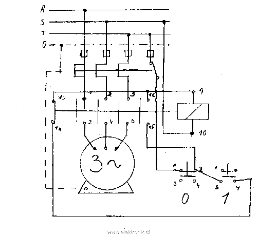

Ne zameri, vezava je čudna, najbolj zaradi postavitve tipkala za izklop, saj vezava taka kot je, omogoča vklop tudi, če sta pritisnjeni obe tipki, kar je narobe.
Če kaj pomaga, skica vklopa kontaktorja s tipkami (sicer je za vklop 3f motorja in kontaktor je za medfazno napetost, ampak princip je upam razviden):
